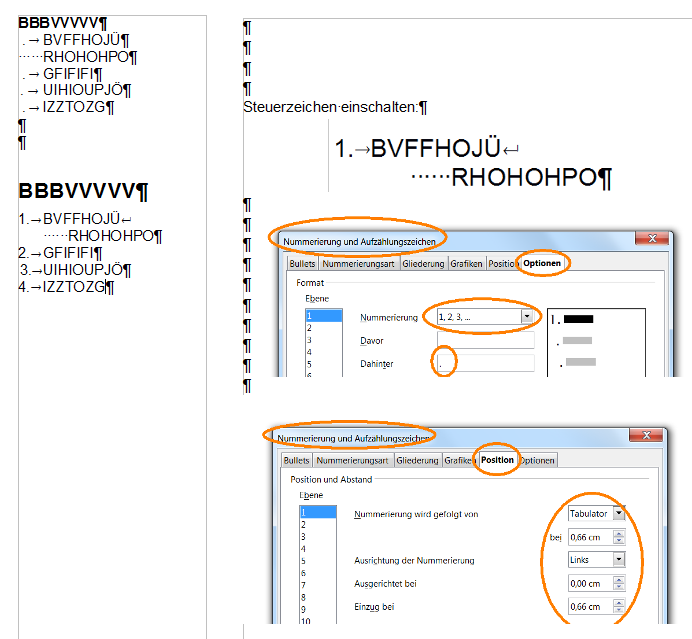

paul1234 hat geschrieben: Sa, 24.11.2018 10:30 ok, dann häng ich den mal ran. Es geht um den 3. Aufzählungspunkt:
1. bekomme ich nicht den gleichen Einzugsabstand hin
2. Hauptproblem: wenn es deann mehr Text wird u. ein Zeilenumbruch kommt, geht garnichts mehr
Steuerzeichen einschalten.png (78.85 KiB) 4504 mal betrachtet
