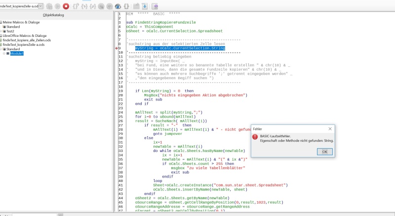

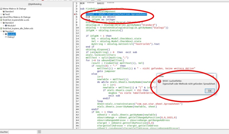

Jedoch läuft bei mir dieses erweiterte Makro - ich nutze LibreOffice in der
aktuellsten Version - genau ein Mal.
Denn bei der zweiten Suche nach einem String in Deiner Beispieltabelle
bricht das Makro mit folgender Fehlermeldung ab:
BASIC-Laufzeitfehler:
Eigenschaft oder Methode nicht gefunden: Spreadsheet
Der Fehler wird angezeigt in Zeile 5:
oSheet = oCalc.CurrentSelection.Spreadsheet
Das Makro läuft nur dann tadellos weiter, wenn man das erstellte neue Blatt
mit den Suchergebnissen vor einer weiteren Suche löscht.
Weißt Du vielleicht, woran das liegt und wie man dieses Problem beheben
kann ?

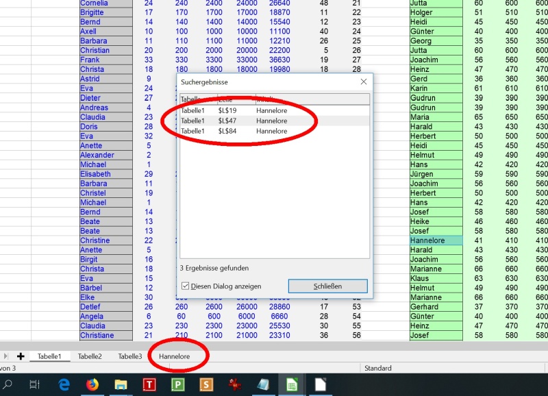

Beiträge: 3729
Re: Makro (CALC) ein bestimmtes Wort finden und komplette Zeile kopieren
Hallo Clag,
habe mir deine Datei heruntgeladen und unter LibreOffice 6.2.5 getestet.
Ich kann keinen Fehler feststellen, läuft bei mir einwandfrei.
Beiträge: 3729
... hier noch ein Bild dazu ...
'suchstring aus der selektierten Zelle lesen
	myString = oCalc.CurrentSelection.String

F3K Total hat geschrieben: Sa, 13.07.2019 18:32 ... hier noch ein Bild dazu ...
Zunächst danke für Deinen Test !
Ich hatte bis vor kurzem die gleiche Version von Libre wie Du.
Da das Makro von clag dann crashte, habe ich es gewagt die neue 6.3.0.1 zu installieren, die sehr viele Bugfixes und etliche Neuerungen enthält und mit allen sonstigen Dokumenten und Makros bisher tadellos läuft.
Leider auch hier wieder ein Crash beim genannten Makro.
Frage an Dich, F3K Total:
Hast Du die Funktion des Makro nur mit einer 1x-igen Suche getestet ?
Nach einem einmaligen Suchlauf funktioniert auch bei mir das Makro immer.
Wenn ich danach aber nach einem weiteren String suchen will, so muss ich das Tabellenblatt, das für die letzte Suche angelegt wurde, immer davor löschen, denn sonst führt die nächste Suche zu einem Crash des Makro.
Beispiel 1:
Ich suche nach dem String "Hannelore".
Der String wird 3x gefunden und das Makro legt ein Blatt "Hannelore" an, das die gefundenen Zeilen enthält.
Ich lösche das Blatt "Hannelore" und suche mit dem Makro nach einem weiteren String, z.B. "Heidi".
Diese Suche funktioniert, so wie jede weitere Suche, wenn ich jeweils davor das angelegte Blatt mit den gefundenen Zeilen lösche.
Beispiel 2:
Ich lösche das Blatt "Hannelore" NICHT, sondern schließe nur das Suchfenster und rufe dann eine neue Suche mit dem Suchbutton auf.
Das Makro crasht sofort mit dem Fehler: "Basic-Laufzeitfehler: Eigenschaft oder Methode nicht gefunden: Spreadsheet" (siehe Screenshots).
Wärst Du so nett und könntest das bitte auch testen ?

Ein Klick auf den Suchbutton lässt das Makro abstürzen mit der der Fehlermeldung "BASIC Laufzeitfehler. Eigenschaft oder Methode nicht gefunden: String" (siehe Screenshot).
Diese Fehlermeldung ist übrigens ähnlich wie jene, die ich bei Deinem anderen Makro bekomme und auch eine Methode (dort "Spreadsheet") auf einmal nicht finden kann.
Wenn ich nur wüsste, was da los ist :-(
eine Zeile verfügt nicht über die Eigenschaft "String"
Beiträge: 3579
Hallo gerry1,
tut mir leid ich habe dich misverstanden und das falsche Makro übergeprüft,
Du hast die "gepimte " Version gemeint und ja da gibt es bei mir den selben Fehler,
wenn man die durch die Suche selektierten Zellen nicht abwählt.
Das kann man manuell zB. durch einen Tastendruck "strgl+Pos1" in der Tabelle erreichen,
nachdem das Makro die neue Tabelle angelegt hat , du brauchst nicht die Tabelle löschen.

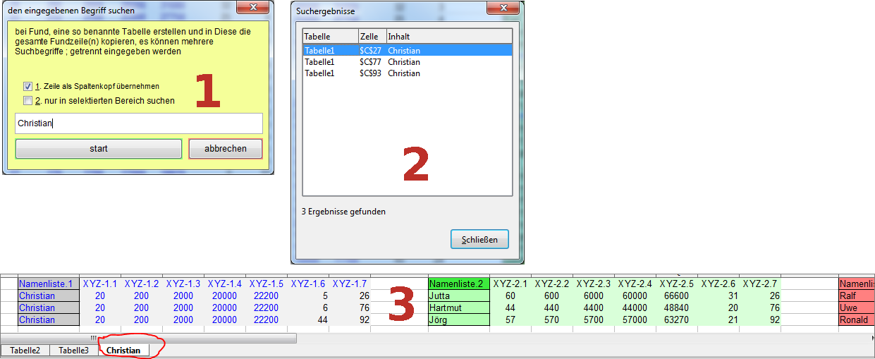

Ich werde den Makrocode aber noch anpassen, damit das automatisch geschieht.
Beiträge: 3579
Hallo gerry1.
hier mal auf die Schnelle eine "quick and dirty" Lösung
findeText_kopiere_alle_Zeilen+.ods
(33.06 KiB) 950-mal heruntergeladen
ich hoffe das hilft dir

clag hat geschrieben: Do, 18.07.2019 13:16 Hallo gerry1.
Vielen, vielen Dank, lieber clag !
Funktioniert nun perfekt.
Du bist ein Könner.
