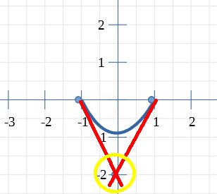

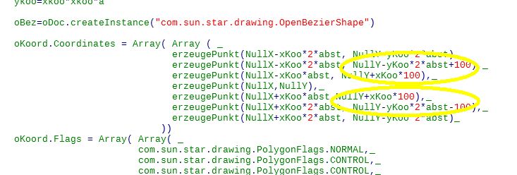

Ich denke, ich weiß wo das Problem liegt. Der dritte Punkt ist ja wohl der Schnittpunkt der Tangenten - und nun mal nicht der Ursprung, ich habe die drei Punkte hier sichtbar gemacht:
also muss man die Punkte für die Parabel für jede Änderung entsprechend nach unten verschieben. Und vor Allem: der Schnittpunkt liegt nicht in der Symetrieachse wenn die Endpunkte des Intervalls nicht symetrisch zum Scheitelpunkt sind.
Es wäre schön, wenn mir jemand das obengenannte Problem mit 'NORMAL' und "CONTROL' erklären könnte.
