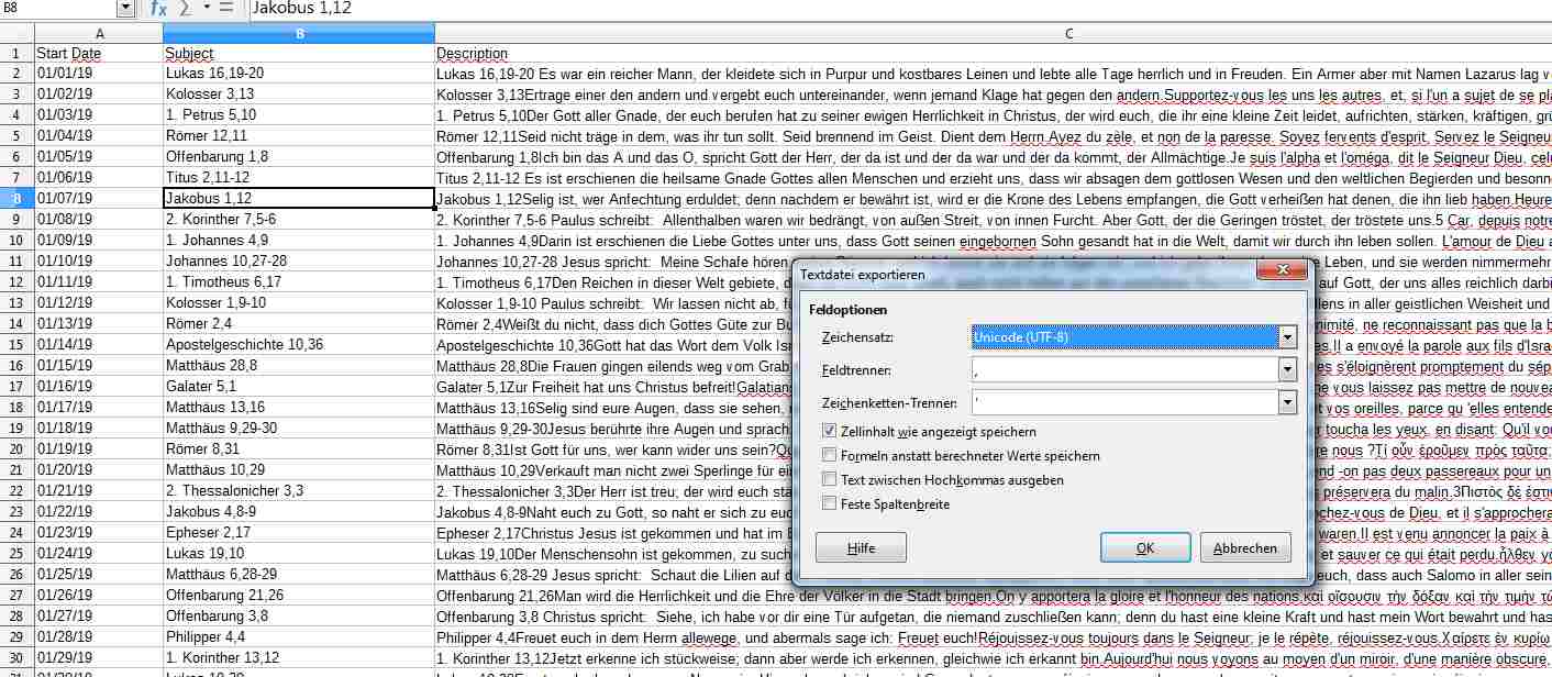

-> das speichere ich in CSV-Format ab... - mit UTF8 Formatierung
-> dabei ist die Frage: wie soll die Text-Daten exportieren:
Zeichenstatz: Unicode UTF8
Feldtrenner: ,
Zeichenketten-Trenner: "
Zelleninhalt wie angezeigt speichern [x]
etc. etx. etc. etx.
etc. etx. etc. etx.
etc. etx. etc. etx.

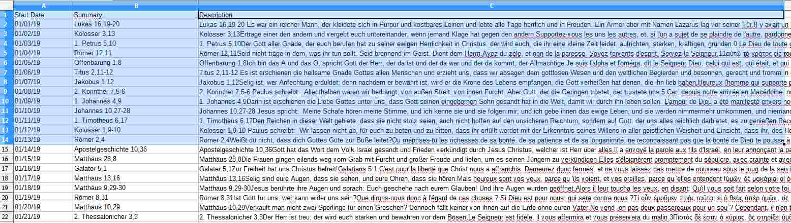

Ich speichere also die calc-Daten in einem "csv" - Format ab.
ich verwende die folgenden spaltenbezeichnungen:
"Start Date","Summary","Description"
ich sichere alles in UTF8 format
dann lade ich alles hoch...
Hier der uplaod-Datensatz: https://www.mediafire.com/file/xlmmi9ap ... p.ods/file
g_import_100_backup.ods
(102.98 KiB) 432-mal heruntergeladen
Das ist das Datenformat das ich vewende:
drei Spalten - mit den folgenden Überschriften:
"Start Date" "Summary" "Description"
Vielleicht fällt Euch etwas ein - oder auf, wo ich dein entscheindenten Fehler begehe..!?
Freue mich auf einen Tipp.
VG Lin

vorweg: vielen Dank für Eure Antworten und Ideen. Ich hab das dann doch so gmeacht und nochmals auf die Überschriften geachtet.
Das habe ich gemacht und die Daten dann praktisch so finalisiert -
Anm:
- das Abspeichern ging ohne Trenner mit Hochkomma - das scheint sehr sehr wichtig zu sein - denn ansonsten wird nichts importiert.
- das Importieren ging danach auch sehr gut .

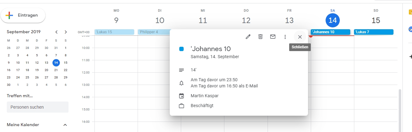

Allerdings: jetzt sieht das Ganze so aus. Die Daten die Migriert wurden sehen so aus - bzw. sind nur in absoluter Schwundstufe zu finden... ganz oben am Rand..
Das verstehe ich noch nicht ganz - also wo die Daten jetzt "hingewandert" sind. Immerhin sind das doch ca mindestens 7 bis acht Tausend Worte... (grob geschätzt). Es ist gut sichtbar, dass nur die DATEN aus einer einzigen Spalte eingepflegt /& importiert wurden...
Dies ist sehr merkwürdig..

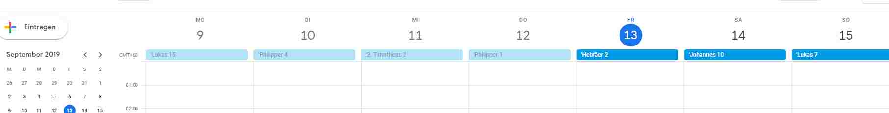

hallo und guten Tag,
ich hab jetzt mehrere Dinge noch ausprobiert und gestestet.
Dinge und Optionen innerhalb des Google-Kalenders noch ausprobiert und getestet warum das mit dem Content nicht richtig klappt. Im Einzelnen war das folgendes:
- Versuch via Aktivierung verschiedener Kalenderoptionen (anzeigen von Events etc. etx) um den Content doch noch zur Anzeige zu bringen;
- check verschiedener Ansichten und Kalenderfunktionen um herauszufinden wo der Inhalt des Imports gelandet ist..
Bin sicher dass ich irgend etwas vergessen habe - irgend eine Sonderfunktion. Es ist aufs Ganze gesehen sehr sehr merkwürdig dass da nur ein MINI-Teil der riesigen Textmenge importiert wurde.

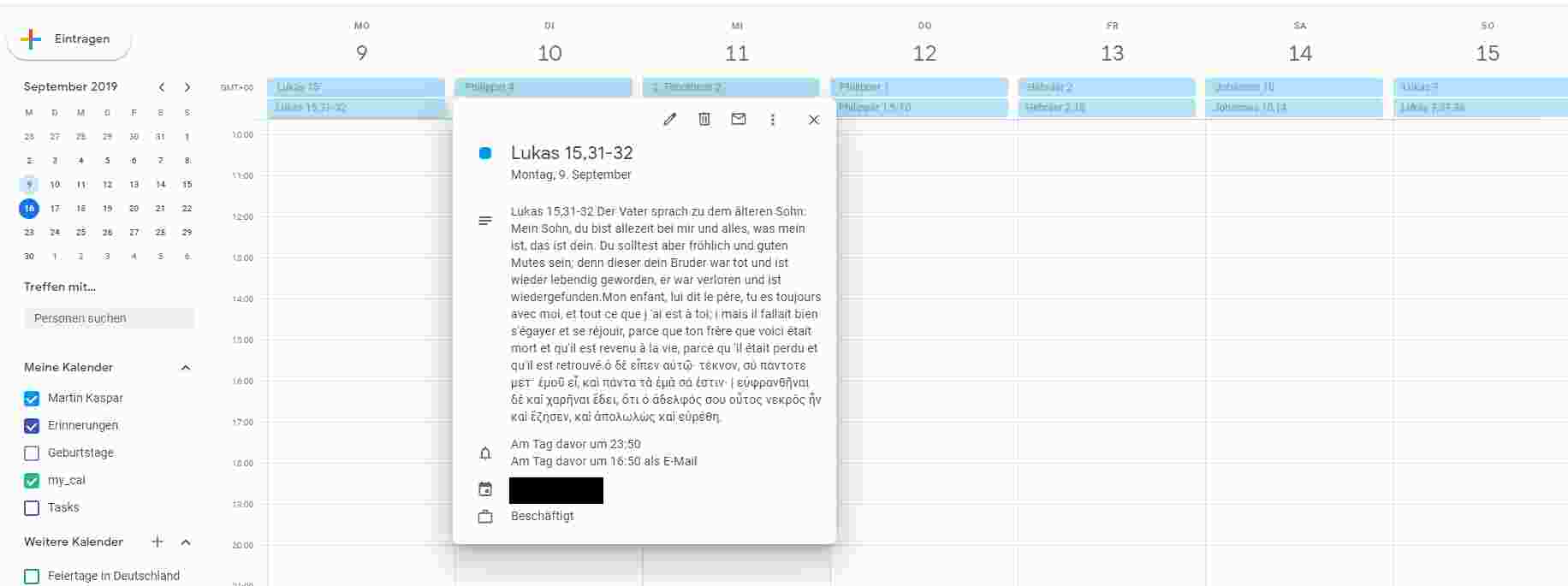

hier ein kleines Bild - das zeigt was / wie wenig im Moment praktisch sichtbar ist:
Fazit: Bin sicher dass ich irgend etwas vergessen habe - irgend eine Sonderfunktion. Es ist aufs Ganze gesehen sehr sehr merkwürdig dass da nur ein MINI-Teil der riesigen Textmenge importiert wurde.

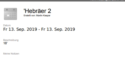

ich habe mal einen x-beliebigen Tag herausgezogen und noch weiter untersucht. hier die Druckansicht. ...
Wie oben gesagt - mit Sicherheit mache ich einen Fehler.
