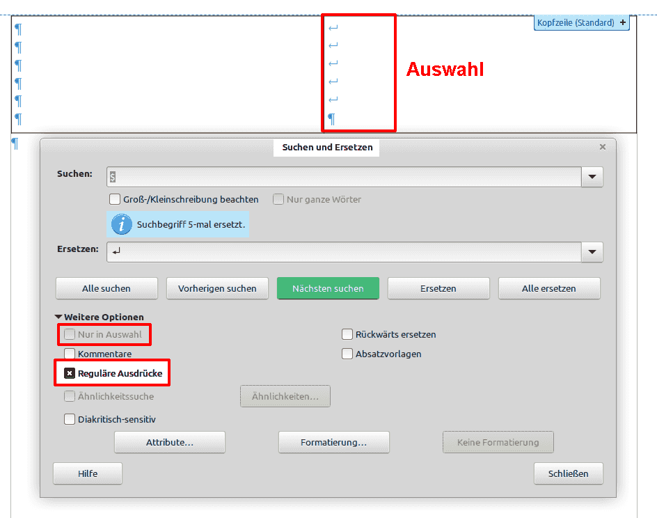

2.b. Windows und Linux: Wie kann ich mit Suchen & Ersetzen alle Absatzendemarken »¶« in einer Textpassage durch Zeilenumbrüche »↲« ersetzen?
Vorgehensweise mit mehreren Schritten (gilt für Betriebssysteme Windows und Linux)
  1. Einen Zeilenumbruch mit den Tasten UMSCHALT+EINGABE (SHIFT+ENTER) erzeugen und ausschneiden oder kopieren.
  2. Absatzendemarken »¶« markieren
    • Betroffenen Text markieren
    • Menüauswahl Bearbeiten → Suchen & Ersetzen…
    • Im Dialog Suchen & Ersetzen
    • Suchen nach: $
    • [] Nur in Selektion
    • [] Regulärer Ausdruck
    • Suchen & Ersetzen schließen: Die Absatzendemarken bleiben markiert.
  3. Einfügen aus der Zwischenablage (dort befindet sich noch der Zeilenumbruch) z. B. mit Tastenkombination STEUERUNG+V (CTRL+V) → die Absatzendemarken »¶« werden durch Zeilenumbrüche »↲« ersetzt.
