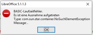

Bei
oForm = oDrawpage.Forms.getByName("Filter").getByName("Basic_Data")
kommt die im Anhang gezeigte Fehlermeldung.
Kann mir hierbei jemand weiterhelfen?

danke für die Antwort. Leider funktioniert das auch nicht. Ich bekomme folgende Fehlermeldung: "BASIC-Laufzeitfehler. Eigenschaft oder Methode nicht gefunden: Drawpage."
