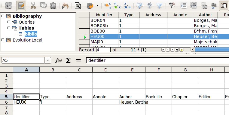

gesucht wird eine Möglichkeit komplette Datensätze (einzelne Zeilen) von einer Tabelle problemlos in eine Calc-Tabelle zu ziehen. Ideal wäre es, wenn man diese Datensätze aus einer Base-Tabelle herüberziehen kann. Das funktioniert perfekt, allerdings wird hierbei immer die Spaltenbeschriftung mit gezogen (Zeile 5). Wie kann man dies verhindern? Das anschliessende Löschen ist keine Lösung.
Oder gibt es diese Möglichkeit auch mit reinen Calc-Tabellen?
Am besten auch links oben mit dem Explorer, rechts oben die betreffende Quell-Tabelle und unten die Ziel-Tabelle.

ich hänge mal eine Datei an, in der die Artikel in einer Tabelle angelegt sind.
In der Tabelle "Rechnung" wählt man einfach den Artikel über ein Listenfeld aus und die zugehörigen Daten werden automatisch via "SVERWEIS" aus der Tabelle "Artikel" übernommen. Dann noch Stückzahl eintragen > Fertig.
Die Daten aus der Datenbank bekommst Du ganz einfach in eine Tabelle, in dem Du diese einfach per Drag and Drop rüberziehst. Dazu markiere zuerst über das Rechteck im Zeilen und Spaltenkopf die kompletten Datensätze.
Zum archivieren könnte man die Rechnung z.B. dann als PDF-Dokument via Makro exportieren oder einen PDF-Drucker verwenden.

Das ist ja das Problem (siehe oben). Vielleicht bin ich zu doof dazu? Wenn ich eine Tabellenzeile markiere und ziehe, dann wird sie aus der Quelltabelle herausgezogen und in der Zieltabelle abgelegt. Muss ich jetzt ständig neue Artikellisten schreiben?
Ausserdem können per Drag and Drop Fehler passieren (wie schon beschrieben).
