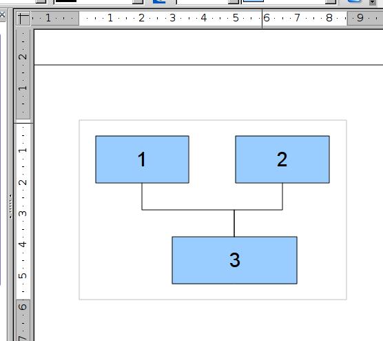

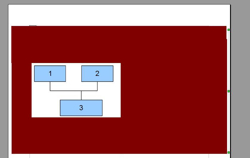

Re: Organigramm/Stammbaum
habe das eben probiert, geht ja super. Kann erst in OO-Zeichnung das Organigramm machen, das dann als OLE Objekt einfügen und das dann per Hotspots zu weiterführenden Seiten verlinken. Erstaunlicherweise geht das aber nur im OO-Text, in OO-Präsentation nicht. Wie kann ich denn das OLE Objekt zuschneiden, so daß ich den nicht genutzten Platz vom Bild wegschneide? oo1 zeigt das Organigramm, oo2 zeigt eigentlich das was ich sehen will, das rote kann eigentlich weg.
Wenn du mit Internet-Verlinkungen arbeiten möchtest, dann musst du sowieso ein Bitmap-Format wählen (GIF, JPG, PNG). Vermutlich ein sinnvolleres Vorgehen wäre es, das Organogramm (Menü Bearbeiten > Inhalte einfügen...) als Bitmap im Writer einzufügen und dort erst die Hotspots zu definieren.MacMoto hat geschrieben:Wie kann ich denn das OLE Objekt zuschneiden
Oder noch besser, das Organogramm nach Bitmap exportieren (Selektion exportieren, Formate siehe oben), dann diese Bild-Datei im Writer/HTML als (Menü einfügen > Bild...) verlinkte Grafik einfügen und erst hier die HotSpots für die Bitmap festzulegen. Das hat den Vorteil, dass du die Namensgebung der Objekte voll in der Hand hast...

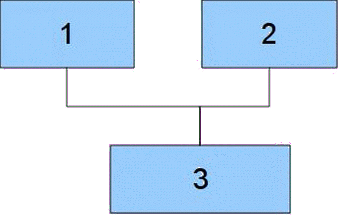

Re: Organigram/Stammbaum
Hallo MacMoto,MacMoto hat geschrieben:Aber es läßt sich nicht beschneiden.
mir ist nicht ganz klar, wo's jetzt hängt, aber ein Bitmap kannst du seit OOo 3.0 in Impress oder Draw echt beschneiden. (Der Writer bietet diese Funktion nicht. Es wird dort lediglich ein Teil des Bilds abgedeckt.)
Anbei eine leicht vergrößerte Darstellung deines Organogramms, beschnitten und Randteile auf Transparenz gesetzt.
