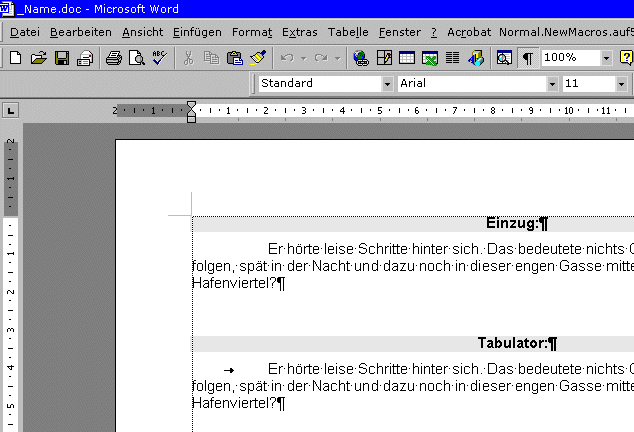

Es geht darum, dass ganz simple Tabulatorenwerte von oo3.0 im doc-Format falsch berechnet werden, während oo2.4 das richtig machte.

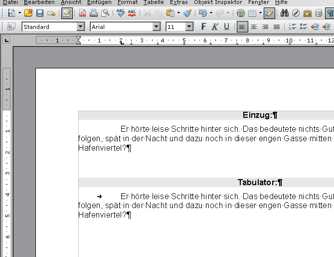

Zur Verdeutlichung dessen was ich tue nochmals die Abbildung hier, dort ist einmal ein Einzug von 2cm vorhanden und einmal ein Tabulator bei 2cm gesetzt, exportiere ich nach doc bleiben beide 2cm-Abstände erhalten (obere Abbildung entspricht dem Dokument in OOo 3.0, untere Abbildung dem Dokument in Word 2000 nachdem ich das ursprüngliche Dokument mit OOo 3.0 nach *.doc exportiert habe):

Ich setze also vor dem Spiegelstrich einen linken Tabulator (dessen Abstand vom linken Absatzrand ich vorher definiert habe). Nach dem Spiegelstrich kommt ein weiterer linker Tabulator, hinter dem der zum Spiegelstrich gehörende Text folgt. Damit ein über mehrere Zeilen gehender Text zu diesem einen Spiegelstrich links senkrecht in den Folgezeilen auf der gleichen Höhe steht, wie der in der ersten Zeile (ich nenne die jetzt mal Spiegelstrichzeile) gebe ich unter Absatzformat/Einzüge und Abstände im Feld "vor Text" den Wert des 2. Tabulaturs ein und im Feld "erste Zeile" diesen Wert nochmal, allerdings mit negativem Vorzeichen.
Ich habe das nachvollzogen und die Darstellung des *.doc ist bei mir nach Export durch OOo 3.0 sowohl in OOo 3.0 als auch in MS Word 2000 in Ordnung.
Allerdings scheint mir das Deine Beschreibung nicht völlig stimmen kann, da sie optisch zu einem Ergebnis führt was m.E. nicht gewünscht sein kann - ab der Zweiten Zeile sind bei Deinem Vorgehen alle Zeilen um die Breite des Spiegelstriches zu weit nach links verschoben. Oder ich verstehe ganz einfach nur DEine Anleitung falsch.

Bei mir wird das so dargestellt wie beschrieben, also gesamter Text nach dem Bindestrich im 2. Absatz, einschließlich 1. Zeile, auf der 2. Tabulatorposition.
ja, ich sehe - ich konnte nicht wissen das der zweite Tabulator ein Standardtabulator ist (Extras-OPtionen-OpenOffice.org Writer - Allgemein), ich war immer von einem manuell festgelegten ausgegangen

bei mir unter openSUSE 11.1 mit dem dort mitgelieferten OO 3.0.1sind beide Dokumente -.odt und .doc- identisch.
Ich habe wie angegeben Tabulatoren bei 1,5 und 2,00 cm gesetzt.
So ist das auch (bei mir) in beiden Dateien.

Den 2. Tabulator (gesetzt in Format/Absatz) mag er nicht (wenn ich das Absatzmenü neu öffne, zeigt er nur noch den 1. Tab bei 1,5 cm). Er setzt aber den Bindestrich bei 1,5 cm und rückt den Text so ein, wie ich es gerne hätte (2,00 cm). Oben im Lineal erscheint ein Dreieck mit Spitze nach oben bei Position 2,00 cm.
Das macht AutoFormat, statt Tab einen Zeileneinzug, auch für die folgenden Zeilen.. Wenn AutoFormat abgeschaltet ist, klappt es nicht mehr.
Formatierung verhunzt. Format/Absatz zeigt bei Einzüge immer noch 2/-2, aber bei Tabulator jetzt einen bei 3,5 cm. Der Bindestrich steht bei 2,00 cm und der Text beginnt in der ersten Zeile bei 3,5 cm, in den Folgezeilen bei 2,00.
Bei mir ist das genauso, also erstmal nichts mit 3.0.1 installieren.
