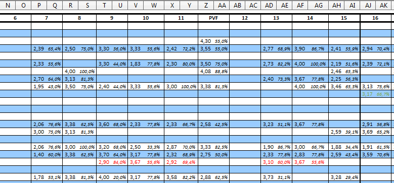

Diesmal suche ich eine Möglichkeit die mir das Ausfüllen von Feldern vereinfacht, wenn der Verweis in unterschiedlichen Tabellen liegt:
Die Spalten geben die Ergebnisse aus einer Experimentenreihe an, wobei die Daten mit folgender Formel geholt werden (hier handelt es sich um das Ergebnis 2,06 aus dem Experiment 7):
=WENN(ISTNV(WVERWEIS(B19;$'7.***'.$C$3:$AC$4;2;0));" ";WVERWEIS(B19;$'7.***'.$C$3:$AC$4;2;0))
Am Ende der Spalte (Zeile 37), soll die Anzahl der Reaktionsvorgänge vermerkt werden. Das würde ich üblicherweise mit
='7.***'.$AE$3
machen, da in AE3 jeder Tabelle die Anzahl vermerkt ist. Nun sind es aber sau viele Experimente und es werden auch nicht weniger, und ich würde gerne nicht immer den Experimentnamen ausschreiben müssen. Gibt es für die Tabelle so etwas wie die Funktion Zeile? So das die Tabelle Automatisch verändert wird? Kann man da mit Verweis oder Indirekt arbeiten? Sowas wie
=INDIREKT(ADRESSE(3;31;1;1;"7.***"))
, nur das R37 dann =INDIREKT(ADRESSE(3;31;1;1;"8.***")) steht?
Danke für die Hilfe, mal wieder. Es ist mir inzwischen peinlich wie oft ich hier mich melde, aber es ist auch ein Umfangreiches Projekt das mir da aufgehalst wurde.

Hallo Felix,
erstmal würde ich deine erste Formel etwas vereinfachen, aber nur wenn Du willst.
WENN(ZÄHLENWENN($'7.***'.$C$3:$AC$3;B19);WVERWEIS(B19;$'7.***'.$C$3:$AC$4;2;0);"")
Ganz ehrlich gesagt, werd ich net so recht schlau aus dem was Du da so schreibst, liegt aber wohl an mir.
Tja, ... öööhhmm! Hier bekomme ich nun lauter Fragezeichen vor meinem geistigen Auge zu gesicht. Denn ich weiss nicht was am ausschreiben von '7.***' so schwer ist? Das ist doch der Experimentnamen, oder etwa nicht!?
Oder unterschlägst Du uns hier genauere Infos?
Wenn in R37 die zweite Indirekt-Formel stehen soll, wo bitte steht dann die erste Indirekt-Formel?
Ich fasse das mal zusammen was ich bis jetzt so verstanden habe.
Du suchst also eine Möglichkeit den Experimentnamen 7.*** automatisch hochzählen zu lassen. Das heißt dann, dass diese Namen wie folgt aufgebaut sind.
1.***
2.***
3.***
4.***
5.***
6.***
7.***
etc. pp.
Also hast Du eine alphanumerische Steigerung um jeweils 1 an Experimenten. Das wiederum bedeutet, dass jedes Experiment auch sein eigenes Tabellenblatt hat.
Um jetzt nicht jedesmal 1, 2, 3 usw. einzugeben könnte ich dir folgendes vorschlagen.
Arbeite mit ZELLE und den Info-Typ SHEET. Das würde beispielsweise wie folgt aussehen.
=INDIREKT(ADRESSE(3;31;1;1;ZELLE("SHEET")&".***"))
Dabei ist zu beachten, dass der Experimentname {besser gesagt, deren Nummer} auch mit der Blattnummer übereinstimmt. Also das Experiment 7 auch das 7. Blatt von links gezählt ist. Sollte es das 9. sein, dann muss noch ein Korrekturwert bei ZELLE angehängt werden, das würde dann so aussehen.
=INDIREKT(ADRESSE(3;31;1;1;ZELLE("SHEET")+2&".***"))
Hilft das schon mal weiter?

@balu, ja, das hilft weiter.
