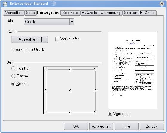

boser
Beiträge: 264
Registriert: Mi, 02.09.2009 08:28
Re: Blanko Anschreiben erstellen
Beitrag von boser »
Ha, ein Schritt habe ich vergessen.
Am besten das PDF-Dokument in JPG mit Hilfe von GIMP umwandeln.
Dann kann man es in Write einfügen, oder als Grafik in der Seiteneinstellung ( unter : Format ) einbinden.
Siehe Grafik.
mfg
boser
mfg
boser
linux suse 11.4 / 12.2 ; LibreOffice 3.4.2
