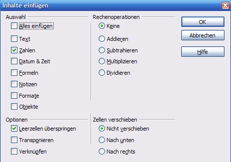

Hallo Mafug,
nach dem markieren des zu kopierenden Bereichs, und kopieren, rechtsklick auf die Zielzelle => Inhalte einfügen => siehe screenshot.
Bei mir hat es funktioniert.
