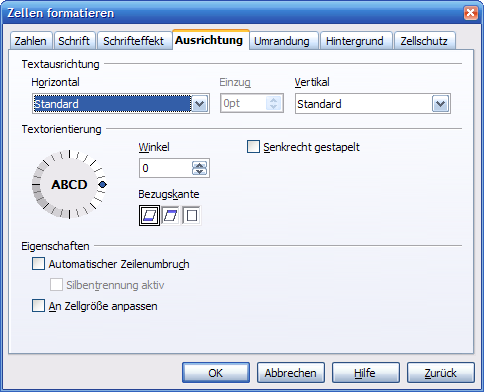

das von dir beschriebene Verhalten von Calc ist ganz normal und auch richtig, denn der Standard für Text in Zellen ist unten ausgerichtet,
wenn du den Text in der Zelle editierst wird der Text aber logischerweise in der Zelle von oben beginnend angezeigt.
Dadurch wird der Cursor in diesem Fall dahin gesetzt wo der Mauspfeil steht wenn der zweite Mausklick beendet wird und das ist dann meist das Ende vom Zellinhalt.
Möchtest du das verhindern musst du die Zellen oben ausrichten,
dann wir der Inhalt nicht verschoben und der Cursor landet da im Text wo du zum Doppelklick angesetzt hast.
PS.
oben mitte unten meint Zellen formatieren > Ausrichtung > Vertikal [...]

hat die betroffene Person in seinem Läppi in OOo diese Einstellungen?
Wenn nicht, dann würde ich mal versuchen das so einzustellen und dann noch mal schaun ob es sich gebessert hat.
