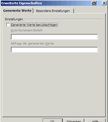

Hallo komma4, danke für die Antwort.
Eigentlich hatte ich zunächst alles in den Grundeinstellungen belassen.
Später habe ich in den Einstellungen "herumgespielt"
Ich habe zwei Screenshots der Einstellungen angehängt, so wie es jetzt ist, vielleicht hilft das weiter.
Andreas

Okay, ich bin halt neu hier.
Es ist nur ein Screenshot hochgeladen worden und ein zweiter wird nicht akzeptiert :(
Deshalb beschreibe ich es hier:
Ein Häkchen ist vor den Einträgen:
SQL92 Namensbeschränkung verwenden
Den Aliasnamen von Tabellen im SELECT-Ausdruck anhängen
Schlüsselwort AS vor Tabellen-Alias-Namen verwenden
Für Outer-Joins die Syntay {OJ} verwenden
Benannte Parameter durch '?' ersetzen
Index mit ASC- oder DESC-Befehl erstellen
Formulardateneingabe prüft auf benötigte Felder
Unterstützt Promärschlüssel (hier ist der Haken grau)
Vergleich von Wahrheitswerten "Standard"
Alle anderen Optionen sind nicht angehakt.
Andreas
