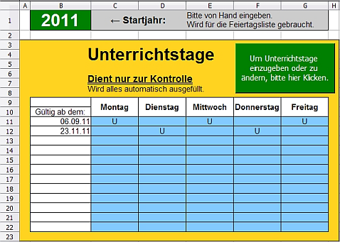

Funktionsbeschreibung:
Im Blatt DienstSystem ist ein großer Grüner Button, auf den Du klicken musst.
Jetzt gibst Du die Unterrichtstage an.
Nun das Datum auswählen. Erst danach kannst Du auf "Übernehmen und beenden" klicken.
Jetzt werden die ausgewählten Unterrichtstage im Bereich C25:C29 nur zur Kontrolle angezeigt. Das Makro trägt sie aber in den Bereich AA10:AA14 automatisch ein, und die bisher eingesetzte Formel bezieht sich nur noch auf diesen Bereich.
Jetzt kannst Du im Somi1 so verfahren wie gehabt. Also das Gewünschte Startdatum auswählen, und unter jedem Datum deinen Buchstaben setzen.
Es hat sich dort aber auch etwas geändert.
Standardmäßig sind alle nicht gewählten Unterrichtstage Grau hinterlegt und das Datum, so fern eins existiert, ist kleiner Formatiert. Erst wenn unter einem Unterrichtstag ein Buchstabe gesetzt wurde, nimmt das Datum die bekannte Formatierung wieder an.
Falls an dem aufgeführte Datum nix einzutragen ist, also keine Benotung, kannst Du zum nächst folgendem Datum gehen und dort deinen Buchstaben setzen. Dadurch bleibt das Datum weiterhin grau. Soll aber dieses Datum nicht angezeigt werden, so musst Du im Blatt Dienstsystem in der Spalte H ab der Zeile 21 das Datum dort eintragen. Dann wird es im Somiblatt nicht mehr angezeigt, es steht also nicht mehr zur Verfügung.
So ist auch zu verfahren, wenn z.B. ein Schulausflug/Klassenfahrt gemacht wird. Dieses Datum dort in dem eben genannten Bereich eintragen.
Aber bitte unbedingt darauf achten, dass dieses "Ausfall-Datum" vor dem nächsten Unterrichtstag eingetragen wird! Also nicht nachträglich, da sich sonst die schon vorhandenen Datume verschieben.
So, und wenn ein Unterrichtswechsel stattfindet, dann wieder im Blatt Dienstsystem den Grünen Button anklicken und die neuen Unterrichtstage inklusive dem Datum auswählen.

In deiner letzten Beispieldatei hattest Du ja eine kleine "Übersicht" der Unterrichtstage mit den Wechseldatum angelegt.
Möchtest Du jetzt vielleicht auch eine automatisch erstellte Übersicht haben?
Das würde dann heißen, dass das Makro jeden Wechsel mit Datum und den dazugehörigen Unterrichtstagen von alleine einträgt. Aber auch nur dann, wenn ein Wechsel stattgefunden hat. Also im voraus geht nicht! Das erste Datum wird aber immer eingetragen, unabhängig vom Wechsel.
Und wenn ja, was meinst Du für wieviele Wechsel müsste ich dann vorplanen, reichen 12?
Häng da mal nen Screenshot an, aus dem ersichtlich wird wie ich mir das so vorstelle.

ja, zwölf Stundenplanwechsel sind mehr als genug. In chaotischen Jahren gibt es ca. 5-6 Stundenpläne, da haben wir bei zwölfen genügend Puffer.

ich hab jetzt die 12 drin gelassen, so wie Du meintest. Es ist aber eigentlich fast irrelevant ob 3, 9 oder 15 Änderungen möglich wären. Es ist nur darauf zu achten, das darunter nichts mehr geschrieben steht. Denn ansonsten überschreibt das Makro diese Zellen, da es keine Begrenzung kennt.
Du kannst auch so gesehen meinetwegen ab der 7. oder 8. Eintragungszeile die anderen löschen. Nur musst Du auch die Bedingten Formatierungen löschen, denn ich habe dort nämlich welche eingebaut. Sie färben nämlich die Zellen ein, wo Unterrichtstage drin stehen, die Datumszelle wird auch eingefärbt.
Das Fenster, wo man die Unterrichtstage und das Datum auswählt, ist ein so genannter Dialog. Und diesen Dialog habe ich noch mal ein wenig überarbeitet. Er zeigt jetzt zusätzlich an, ob schon Unterrichtstage und ein Datum ausgewählt wurde. Dadurch kann man sich schnell eine aktuelle Übersicht ansehen. Ist eine kleine "Gedächnis-Stütze" :wink:.
Tja, und wenn keine Tage und kein Datum ausgewählt wurde, was dem "Auslieferungszustand" entspricht, dann wird auch nichts im Dialog angezeigt.
Und damit man nicht andauernd zu dem Blatt DienstSystem hinblättern muss, wenn man die Unterrichtstage wechselt, habe ich jetzt in jedem Somi-Blatt einen Button eingesetzt, der von dort aus den Dialog aufruft.
