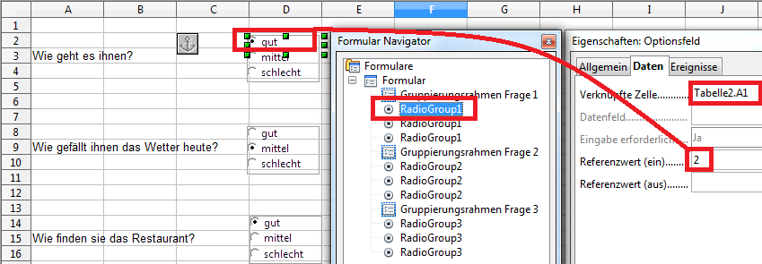

ich empfehle statt Checkboxen Optionsgruppen.
Anbei ein Beispiel, die Berechnung findet auf Tabelle 2 statt.
Im Bearbeitungsmodus kannst Du die Struktur mit dem "Formular Navigator" analysieren und sehen wie die Zellen mit den Zahlen gefüllt werden.
Da die Checkboxen die jeweilige Zahl als Text ausgeben, habe ich auf Tabelle2 die Spalte B angelegt, in der mit WERT() Zahlen zum Addieren ermittelt werden.

Unter OOo 3.3 funktioniert das wunderbar.
Mein Problem ist jetzt, dass ich teilweise an einem Linuxrechner arbeite, auf dem 3.2 drauf ist.
Ich kann dort softwaretechnisch nichts verändern.
Und genau bei 3.2 fehlen mir bei den Optionsfeldern in den Einstellungen die Referenzwerte.
Dort gibt es nur "Verknüpfte Zelle".
Wenn ich eine Datei, die mit 3.3 erstellt wurde, mit 3.2 öffne, funktioniert es mit den Zahlen.
Andersherum bekomme ich als Ausgaben nur Wahr und Falsch.
Gibt es diese Einstellung in 3.2 nicht? Die Dateien sind nicht schreibgeschützt. Selbst wenn ich eine ganz neue
Datei mit 3.2 erstelle, kann ich bei den Optionsfeldern keine Referenzwerte eintragen.
