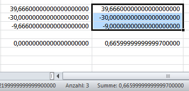

Und was dein Kommentar zu Excel angeht, ist das was du behauptest ABSOLUTER BLÖDSINN!!
Mit Excel 2010 getestet:
Wenn ich die Zahlen angebe, die du im Bild zeigst, dann weist Excel wirklich 0 aus.
Aber das liegt daran, dass Excel hier rundet und nicht den genauen Wert ausweist!!!
Wenn du mal deine -9,666 durch -9 ersetzt siehst du nämlich, dass Excel nicht 0,666 ausweist sondern 0,6659999999999970!
Und wenn du diese Werte mit der SUMME-Funktion addierst kommt sowohl bei OpenOffice 3.3.0 als auch bei Excel 2010 0,6659999999999970 raus.
Also rechnet Excel genauso "falsch" und die beiden Programme sind gleich schlecht "in einer Produktivumgebung" einsetzbar.

Re: Calc berechnet die Summe des Markierten falsch
das Folgende kannst Du mit jedem Excel nachstellen:
Spalte A
39,699
-30
-9,699
=(A1+A2+A3)
ergibt -1,77636E-15
=WENN(A1+A2+A3=0;"OK")
ergibt FALSCH.
Lies dazu auch http://support.microsoft.com/kb/214118/de und http://www.ulthryvasse.de/gleitkommazahlen.html#a1081 und wenn Du tiefer eindringen willst, dann http://de.wikipedia.org/wiki/Gleitkommazahl.
Gleitkommazahlen sind *immer* nur Näherungen. Kein Mensch wird verlangen, 1/3 als Dezimalzahl immer genau und vollständig auszuschreiben. Da Computer nun aber mal nicht mit Dezimalzahlen, sonden mit Binärzahlen rechnen, gibt es dort eben andere Näherungsprobleme. Die gibt es aber bei *allen* heutigen Computerprogrammen.
viele Grüße
Axel

theindless
- Beiträge: 355
- Registriert: So, 09.05.2010 12:37
Aber ich verstehe schon, dass dir das nicht in deine Argumentation passt...
hier als Nachweis...
Das ist Fakt und nur weil du es nicht verstehst, muss es noch nicht unwahr sein.Und weshalb Excel 2010 angeblich aus einer "0,666" eine "0,6659999999999970" machen soll wird mir ebenfalls nicht klar. Nachprüfen kann ich es jedoch nicht, da ich kein Excel 2010 habe und es mir auch nicht hohlen werde, bei dieser grauenhaften Oberfläche.
- Excel 2010.jpg (85.21 KiB) 7442 mal betrachtet
Hallo Leute,
@Axel
Du hast nicht ganz unrecht mit deiner Beispielrechnung, jedoch mit Einschränkung.
Jedoch in OOo 3.2.1 egibt das: 0
Aber warum rechnest Du da mit Klammern? Ist aber dennoch interessant was das für einen Unterschied ausmacht.
Denn wenn man in Excel ohne Klammern rechnet,
dann ergibt das auch dort: 0. Genau so wie in OOo.
Ich find die Erklärung in der "Microsoft Knowledge Base" zumindest für mich sehr gut, und verständlich.
@theindless
Danke für deinen Screeni. Ich hatte das in Excel 2010 auch schon versucht, jedoch bekam ich in der Statusleiste die Anzeige nicht so hin wie bei dir. Stört mich jetzt aber auch nicht, da ja nur meine Schwester Excel 2010 hat, und nicht ich.
@Axel
In Excel 2010 ergibt das wirklich: -1,77636E-15Spalte A
39,699
-30
-9,699
=(A1+A2+A3)
=A1+A2+A3
Das stimmt wiederum für Excel 2010. Jedoch sagt OOo 3.2.1: OK=WENN(A1+A2+A3=0;"OK")
ergibt FALSCH.
Dafür Danke ich dir, dass Du die "Microsoft Knowledge Base" verlinkt hast. Auch wenn Karolus schon weiter vorher einen Wiki-Link zum Thema "Nachkommastellen" kund getan hatte, so ist deiner jetzt direkt von Microsoft. Und wenn jetzt phuck noch immer meint, das Excel besser(fehlerfrei) ist, dann kann ihm keiner mehr helfen. Soll jetzt keine negative Wertung gegen Excel sein.Lies dazu auch http://support.microsoft.com/kb/214118/de
@theindless
