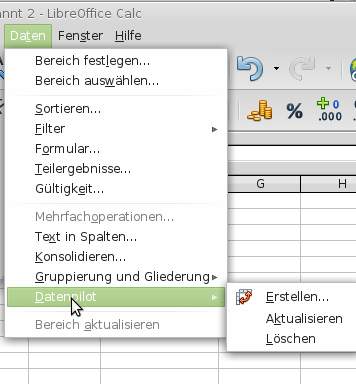

Re: Inventar zusammenstellen für Ausfuhrliste
LibreOffice3.5.5
mfG OttoZ
mfG OttoZ
- Datenpilot.jpg (20.04 KiB) 10414 mal betrachtet

Hallo Leute,
@OttoZ
Erst schaun um was für eine Office-Version es sich handelt, dann dementsprechend reagieren. Okay?
Deine Vermutung ist fast Korrekt. Er heißt dort "Pivot Table" -{die haben das wohl noch nicht richtig eingedeutscht}- . Grad eben gecheckt.Gast hat geschrieben: Es kann sein, dass Indianer ihn umbenannt haben - evtl. in Pivottabellen (wie in Excel.) Nur eine Vermutung.
@OttoZ
Hallo Balu
mfG OttoZ
Passt es nicht in dein Schema, einen Menupfad zu zeigen um Hilfe zu bieten? Ich hatte dieses Angebot nicht für Dich gemacht... dann dementsprechend reagieren. Okay? - nein!
mfG OttoZ

Hallo Gast "Gast » Heute 13:03 ",Gast hat geschrieben: Ich kann mir vorstellen, dass auch AOO den Datenpiloten umbenannt (eingeexcelt) hat.
Kann nur jemand bestätigen oder nicht - der AOO hat und nachschauen kann.
unter Linux heißt das Ding bei AOO "Linux deutsch" Daten -> Pivot Table, unter LO "openSUSE deutsch" LibreOffice 3.5:build-403 Build-ID: 350m1(Build:403) Daten-> Datenpilot. Entschuldigung, die Version heißt seit ein paar Tagen tatsächlich so.
Babylon war einfacher...
Schönen Restsonntag
Constructus
