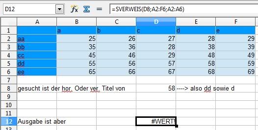

bekomme als Antwort immer "#WERT!", verstehe aber nicht, was ich falsch mache :(
Screenshot ist angehängt. Hoffe einer von euch kann mir kurz helfen, ich bekomme es einfach nicht hin :?

das Problem ist der 3te Parameter "A2:A6".
SVERWEIS möchte als 3ten Parameter die Angabe, welche Spalte der Matrix (bei dir A2:F6 = 2ter Parameter) er zurückgeben soll.
Eine schlüssige SVERWEIS-Formel wäre z.B.:
=SVERWEIS("dd";A2:F6;5)
Das würde dir 58 zurück geben.
Das was du möchtest, ist mit SVERWEIS nicht möglich.
Wie es geht kann ich auf die Schnelle allerdings nicht sagen

Re: Anfänger braucht hilfe - SVERWEIS (alternative gesucht)
Ich fürchte es gibt keine zumindest nicht i.d.S. daß sie ohne 5 WENNs auskommt um jede Spalte einzeln zu überprüfen.
=WENN(ZÄHLENWENN(B2:B6;58);B1;"") & WENN(ZÄHLENWENN(C2:C6;58);C1;"") & usw.
Beitrag von Axel Richter »
Zeilentitel:
{=INDEX($A$1:$F$6;KGRÖSSTE(WENN($B$1:$F$6=$D$8;ZEILE($B$1:$F$6));1);1)}
Spaltentitel:
{=INDEX($A$1:$F$6;1;KGRÖSSTE(WENN($B$1:$F$6=$D$8;SPALTE($B$1:$F$6));1))}
beides Matrixformeln.

kleiner Nachtrag,
habe mich nun für die Lösung von Axel Richter entschieden. Die ist schon sehr elegant und wie man auf so einen verschachtelte Lösung kommen kann, verwundert mich immer noch :shock:
Leider funktioniert sie nur bei Tabellen ab Zeile 1.
Nachdem einarbeiten aber, war die kleine Modifikation dann einfach. Hoffe nur das man das so machen darf, funktionieren tut es jedenfalls :D
Beispiel für Zeilentitel:
{=INDEX(A2:F6;KGRÖSSTE(WENN(B2:F6=D8;ZEILE(B2:F6)-ZEILE(B2)+1);1);1)}
Grüssle
Re: Anfänger braucht Hilfe - SVERWEIS (alternative) - gelöst
Ein wenig kürzer:
{=INDEX(A2:A6;MAX(WENN(B2:F6=D8;ZEILE(A1:A5))))}
