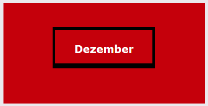

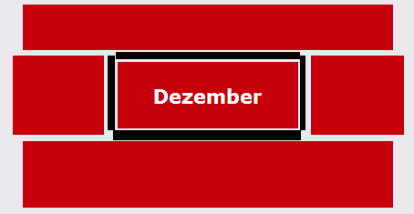

großes Label mit Hintergrundfarbe, Rahmen und ohne Text, "darin" ein kleines Label mit Text und anderer Hintergrundfarbe, ...etc.
Njet! Geht nicht!
Du meinst wohl etwas in der Art von diesem hier:
Aber das täuscht alles, auch wenn es danach aussieht als wären es Labels auf Labels.
In Wirklichkeit besteht das ganze aus vielen Elementen die nur geschickt arrangiert sind. Hier alle Labels.
So wie Du es gerne möchtest, geht es nicht. Es sei denn, Du machst dir die gleiche fummelige Arbeit wie ich. Was ich mir aber nicht wirklich vorstellen kann.

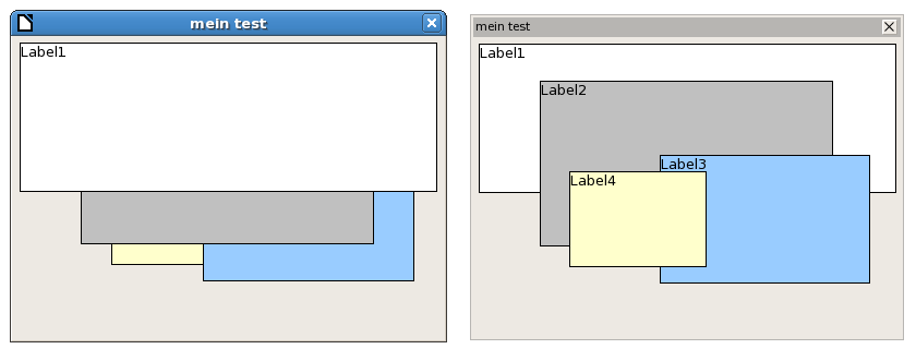

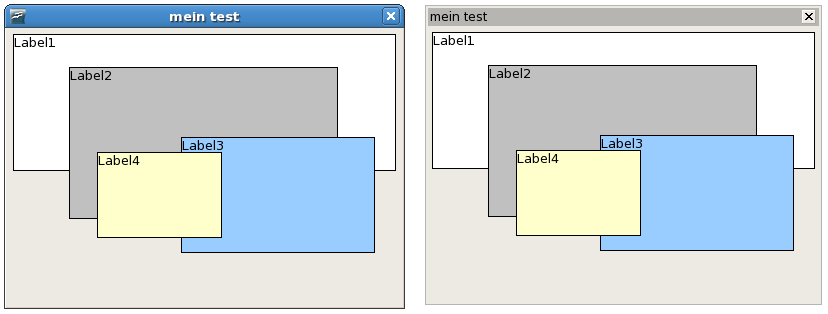

Hier muss ich dir mal dezent widersprechen. Also, was du gebastelt hast, da hast du recht: Das will man nicht wirklich.
Die Frage war ja nicht, ob verschiedene Layer angezeigt werden, sondern wie man das einstellen kann. Ich habe jetzt wohl herausgefunden, nach welcher Logik ein Beschriftungsfeld auf welchem Layer dargestellt wird. Und das blöde dabei: OOo macht das genau umgekehrt wie LO. Seht euch mal die Screenshots an, wo jeweils der Dialog im Editor und in Aktion gezeigt wird. OpenOffice zeigt die neuesten als vorderste an (so wie man es auch im Editor sieht), bei LibreOffice werden die ältesten als vorderste angezeigt (will man also ein Label im Hintergrund muss man zuletzt eines oben drauf setzen und sieht im Editor nicht mehr was darunter ist)
Die Frage die sich mir hier stellt: Warum wird das unterschiedlich gehandhabt? Und gibt es irgendeine Möglichkeit (außer der von balu) dass es in jedem Office Programm gleich angezeigt wird?
So macht es OpenOffice.org:
und so LibreOffice:
