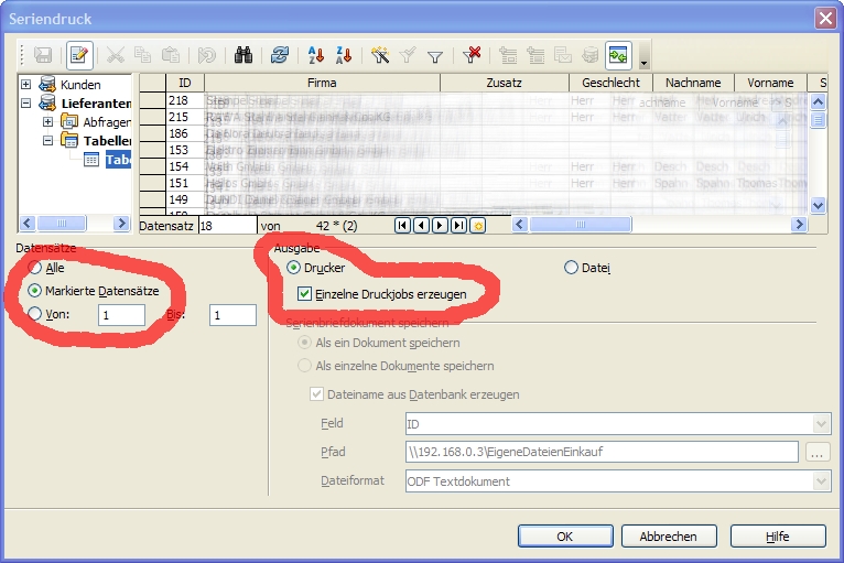

ich möchte mich an die Frage nochmal dranhängen... habe deshalb noch immer nicht auf dei aktuelle Version upgedatet sondern bin noch immer bei 3.2.0. Hier kann ich, wenn ich einen Serienbrief schreibe, auch einfach eingeben: Drucke "Markierte Datensätze" auf Ausgabe "Drucker - Einzelne Druckjobs erzeugen". Dann wähle ich meinen PDF-Drucker aus (FreePDF), dieser druckt die einzelnen Dateien und öffnent mir dann im Anschluss die erzeugten PDF's.
In neueren Versionen funktioniert das leider nicht mehr... der Punkt "einzelne Druckjobs erzeugen" fehlt einfach.
Der Punkt "Als einzelne Dokumente speichern" ist ausgegraut. Wähle ich "Datei" aus und dann"Als einzelne Dokumente speichern" bekomme ich trotzdem EINE .pdf-Datei.
Ich drucke sehr viele Serienbriefe als PDF, um sie dann entweder per Fritz-Fax oder E-Mail zu versenden. Wenn ich nur eine große Datei habe , die ich dann jeweils wieder zerstückeln muss um dann wiederum jeder Datei wieder einzeln zu öffnen (man muss ja wissen was wo drin steht), ist das ein inakzeptabler Mehraufwand. Versteht kein Mensch, warum die Auswahl jetzt nicht mehr da ist. Ich habe auch noch keinen schnellen Weg gefunden, das entsprechend zu ändern...
Überhaupt, die Serienbrieffunktion wird m.E. sehr stiefmütterlich behandelt. Wo ist beispielsweise der "auf Bildschirmgröße vergrößern/verkleinern"-Knopf? Man muss ständig auf den Rand fahren , um mit der Maus "händisch" die Größe des Rahmens zu verändern.
Vielleicht hat ja einer einen genialen Tipp, wie ich in den Genuss der aktuellen Version kommen und gleichzeitig die "alte" Druckerauswahl bekommen kann. Eine Kleinigkeit die mir OpenOffice / LibreOffice ehrlich vergällt... Möglicherweise geht es ja auch auf einem anderen einfachen Weg direkt - und ich habe ihn nur noch nicht gefunden?

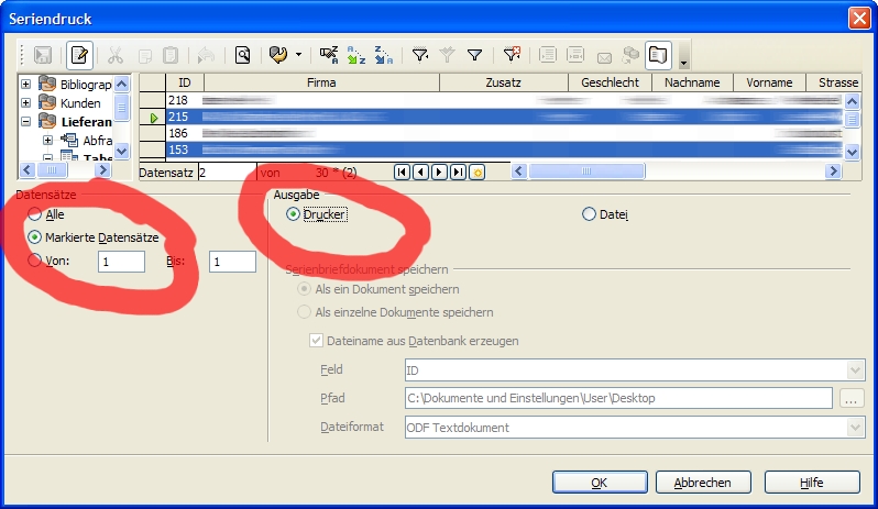

Hmmmm, habe mir die aktuelle Version von Libre Office gezogen (das erste Bild war Open-, das zweite Libre-Office).pmoegenb hat geschrieben:Hallo mkrueger,
kann ich unter LibreOffice nicht nachvollziehen.
LibreOffice 3.3.4
OOO330m19 (Build:401)
Eingesetzt unter XP Pro SP3...
