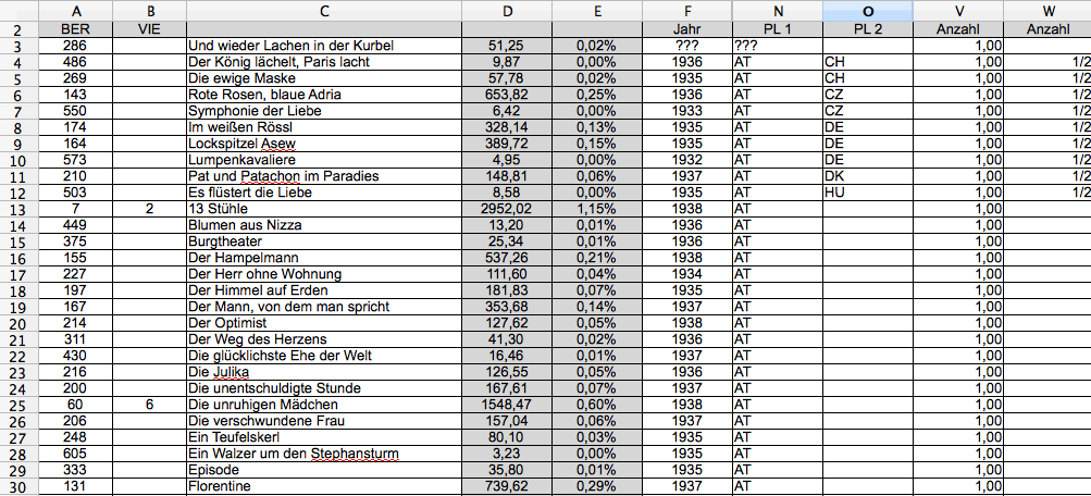

In Tabelle 1 (sh. Anhang) habe ich mehrere Informationen zu Filmen, die nach ihren Produktionsländern sortiert sind (sh. Spalte N) bzw. dann auch noch nach den Koproduktionsländern (sh. Spalte O). Dazu habe ich einen "Aufführungswert" (Spalte D) und den prozentualen Anteil dieses einzelnen Filmes im Vergleich zu allen anderen (sh. Spalte E).

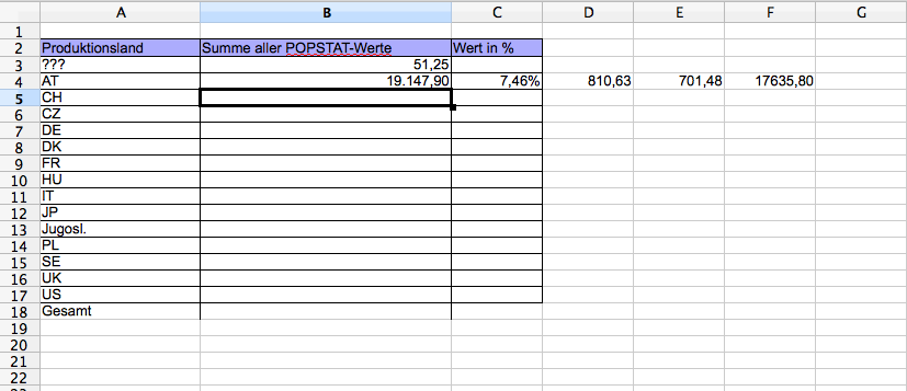

Jetzt möchte ich allerdings eine Auflistung machen, von welchem Land wie hoch der "Gesamtaufführungswert" ist, hier kommt Tabelle 2 ins Spiel. Zeile 3 ist leicht gewesen, ich habe nur ein einziges Filmprogramm, das ich nicht zuordnen konnte und derzeit unter "???" führe, daher habe ich in B3 eingegeben: =Summe('Tabelle1'.D3) und bin somit auf das richtige Ergebnis (51,25) gekommen (ja, das war wirklich nicht schwer).
Nun habe ich aber für Österreich mehrere Filme, bei denen sie mit ein bis zwei anderen Ländern koproduziert haben, daher kann ich ja den Wert aus Spalte D für bestimmte Filme nicht zu 100% sondern nur zu 50% oder 1/3 berechnen. Die "Formeln", die ich bis jetzt ausprobiert/erfunden habe, funktionieren bei mir einfach nicht, daher habe ich jetzt (zur Veranschaulichung) die einzelnen Positionen in Tabelle 2 aufgeführt:
D4 =SUMME('Tabelle1'.D4:D12;'Tabelle1'.D53)/2 ----> Österreichische Koproduktion mit 1 weiteren Land
E4 =SUMME('Tabelle1'.D54:D55)/3 ----> Österreichische Koproduktion mit 2 weiteren Ländern
F4 =SUMME('Tabelle1'.D13:D52) ----> Österreichische Alleinproduktion
Dann habe ich in Zelle B4 die Summe von D4:F4 berechnet. Allerdings würde ich mir gerne diesen Zwischenschritt mit D4, E4 und F4 ersparen und einach gleich in B4 die Gesamtsumme haben. Daher meine Frage an euch, ob es überhaupt so eine Formel gibt... Ich habe versucht, einfach alles aneinander zu hängen und die einzelnen Bereiche und ihren Teiler in Klammern zu setzen, aber ich bekomme immer #WERT! oder ähnliche Meldungen...

Die Tabellen habe ich so belassen wie in meinem Anfangspost, in Tabelle 2 habe ich den Teil, den ich mir gerne ersparen möchte und in eine Zelle gefasst haben will, gelb markiert.
Hoffe, dass es eine praktischere Lösung gibt als dieses Aufschlüsseln nach 1, 1/2 und 1/3.

Wenn du erlaubst, dass die Spalte »PL 2« aufgeteilt wird, so dass in jeder Zelle höchstens ein Kürzel steht, ist's einfach:
=SUMMENPRODUKT((Tabelle1.D3:F31=A4)*(Tabelle1.B3:B31)*(Tabelle1.G3:G31))
oder mit Beschränkung der Nachkommazellen:
=RUNDEN(SUMMENPRODUKT((Tabelle1.D3:F31=A4)*(Tabelle1.B3:B31)*(Tabelle1.G3:G31));2)
Zora.ods
(17.37 KiB) 99-mal heruntergeladen
Das Aufteilen in einem größeren Datenbestand überläßt du Calc mit Daten → Text in Spalten… und dem Separator „/“.
