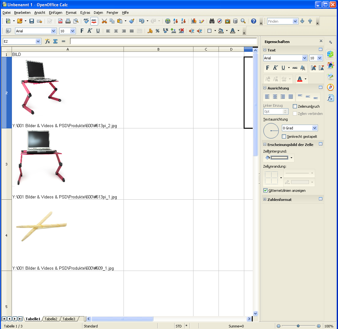

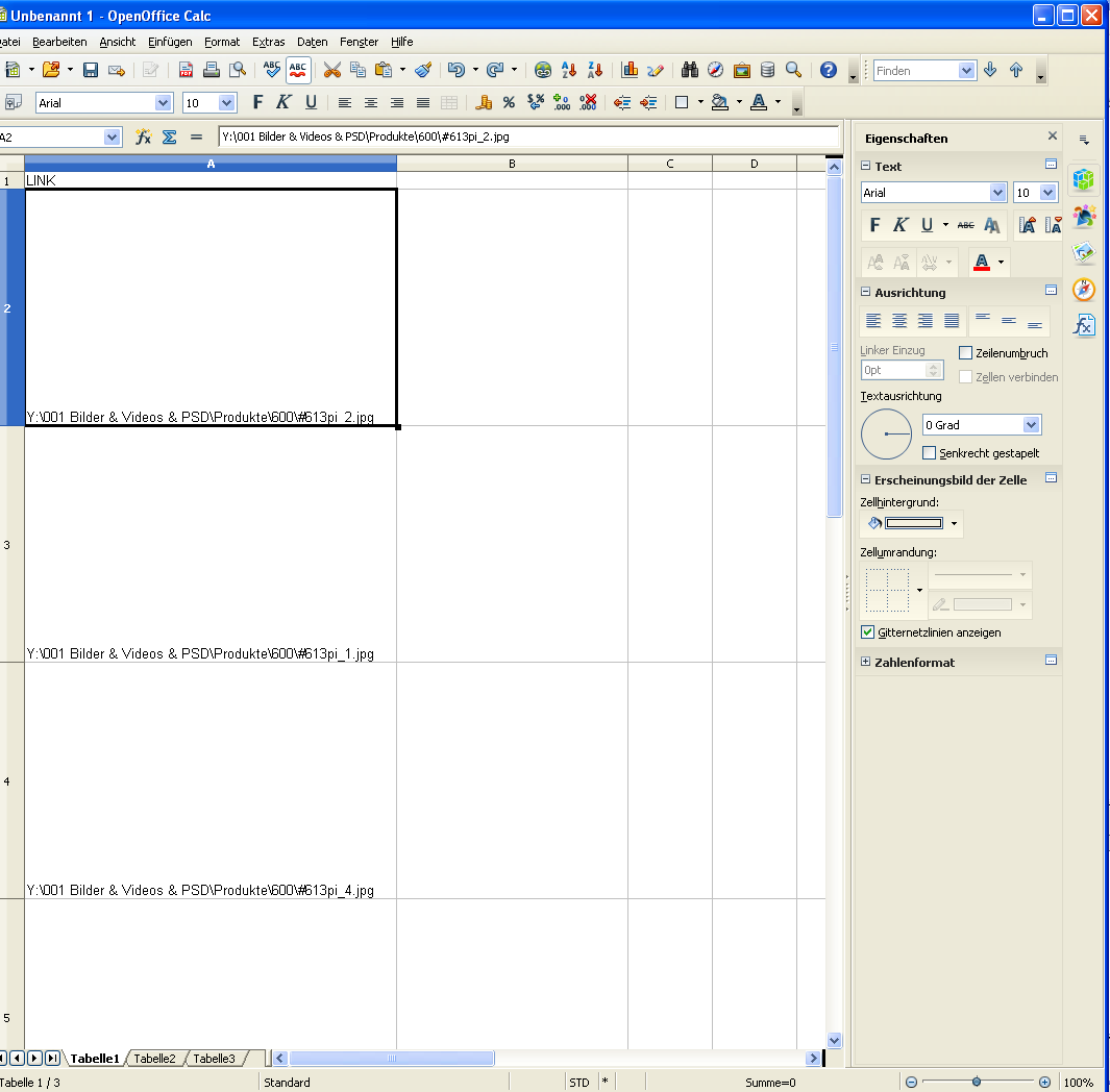

Aufgabenstellung:
Habe eine Calc-Tabelle mir URLs von Bildern die auf meiner Festplatte sind (siehe Tabelle vorher bild).
Per Macro soll nun das Bild zu dem Link eingefügt werden. Die Höhe des Bilds soll bei gleichbleibendem Seitenverhältnis 5cm betragen.
Am Ende soll es dann so ausehen (siehe Bild Tabelle danach).

Tabelle danach
Tabelle danach

Tabelle vorher
Tabelle vorher

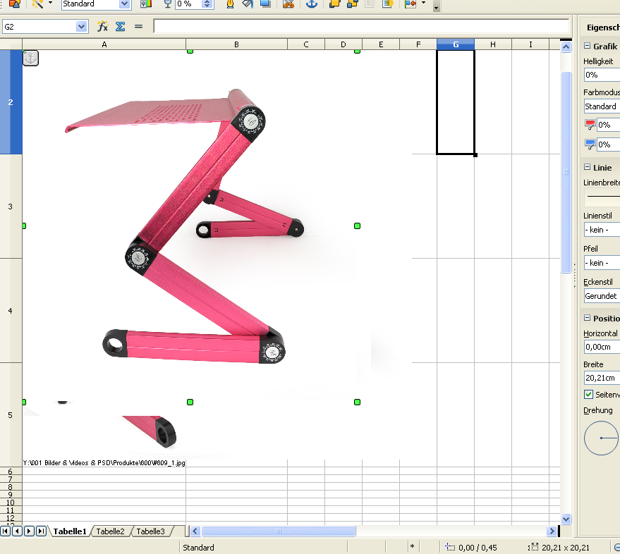

Es funktioniert soweit, das die Bilder eingefügt werden.
Frage:
1- Weisst du wie ich die Bilder skalieren kann auf einen festen Wert von 5cm höhe. Das Seitenverhältnis soll 1:1 bleiben.
2- Die Bilder sollen in der jeweiligen Zeile angezeigt werden. Aktuell sind alle Bilder ganz oben übereinander.
Vielen Dank

aktuelles Ergebnis zum code

Beiträge: 3732
Re: Bild per Makro einfügen, skalieren und positionieren
So,
anbei zwei Makros, rufe das erste, S_Find_cells, auf, dann werden die Bilder in der Größe, die du im Code eingestellt hast eingefügt und sogar benamst (Rechte Maus auf Bild -> Name)
