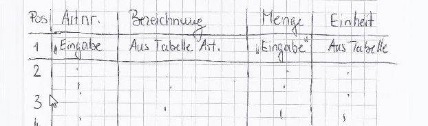

Ich habe Euch zum besseren Verständnis ein Bild gemacht.
Folgendes würde ich gerne machen.
Die Positionsnummer sollen automatisch für jede Zeile erstellt werden, in der Spalte Artikelnummer möchte ich gerne eine Artikelnummer eingeben ( die aus Zahlen und Buchstaben bestehen kann) eingeben. Anhand von der Artikelnummer soll die Bezeichnung und die Einheit aus der Tabelle entnommen werden. Die Menge gebe ich von Hand ein. Ist die Zeile fertig ausgefüllt möchte ich gerne die nächste Zeile befüllen, wie oben beschrieben.
Die Artikel Nummer befindet sich in einer Tabelle, genau so wie die Spalte Bezeichnung und Einheit.
Ich weiß nicht, wie ich es anstelle, das ich in der Spalte Artikelnummer eine Eingabe machen kann, so dass die restlichen Spalten befüllt werden, und wenn ich mit der Eingabe fertig bin, eine weitere neue Zeile erstellt wird.
Gruß Kollesch
Gruß Kollesch
- Übersicht.jpg (21.2 KiB) 1954 mal betrachtet
