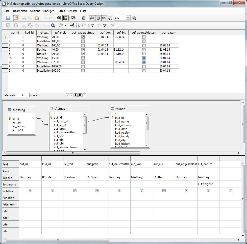

Ich habe merkwürdige Effekte mit Abfrage, die mit der grafiscxhenOberlächer erstellt wurden und nicht mit der Option "SQL direkt ausführen" gespeichert wurden.
Beispiel:
So wir die Abfrage vom Formular gestartet, es hat sich ein "WHERE" eingeschlichen, dass zu Abbruch führt:
SELECT "tAuftrag"."auf_id", "tKunde"."kud_id", "tLeistung"."lei_text", "tAuftrag"."auf_preis", "tAuftrag"."auf_dauerauftrag", "tAuftrag"."auf_von", "tAuftrag"."auf_bis", "tAuftrag"."auf_abgeschlossen", "tAuftrag"."auf_datum" FROM { OJ "tAuftrag" LEFT OUTER JOIN "tKunde" ON "tAuftrag"."auf_kud_id" = "tKunde"."kud_id" LEFT OUTER JOIN "tLeistung" ON "tAuftrag"."auf_lei_id" = "tLeistung"."lei_id" } WHERE   ORDER BY "tAuftrag"."auf_datum" ASC
Im Abfrageeditor sieht das noch so aus, ohne das "WHERE" und funktioniert:
SELECT "tAuftrag"."auf_id", "tKunde"."kud_id", "tLeistung"."lei_text", "tAuftrag"."auf_preis", "tAuftrag"."auf_dauerauftrag", "tAuftrag"."auf_von", "tAuftrag"."auf_bis", "tAuftrag"."auf_abgeschlossen", "tAuftrag"."auf_datum" FROM { OJ "tAuftrag" LEFT OUTER JOIN "tKunde" ON "tAuftrag"."auf_kud_id" = "tKunde"."kud_id" LEFT OUTER JOIN "tLeistung" ON "tAuftrag"."auf_lei_id" = "tLeistung"."lei_id" } ORDER BY "tAuftrag"."auf_datum" ASC
Eine Where-Bedingung ist in der Grafischen Oberfläche nicht angegeben:
Lösung:
"SQL-Kommando direkt ausführen" anklicken und dann die ASbfrage erneut speichern, dann geht's.

Hallo WSO,
Du kannst gerne einen Bug melden. Dafür muss aber das von Dir geschilderte Verhalten mit einfachen Mitteln für andere reproduzierbar sein. Nur wenn bei einer Abfrage, bei der Du einmal eine Bedingung mit drin hattest und dann gelöscht hast, noch ein WHERE vorhanden ist, reicht dazu nicht. Erst wenn Du die Schritte dahin aufzeigen kannst, dann kann eine Bug-Meldung einen Sinn machen.
Die neueren LO-Versionen sind in der GUI sowieso etwas merkwürdig zu handhaben. Du musst z.B. das Feld, das Du gerade bearbeitet hast, auf jeden Fall vorher verlassen haben, damit es auch in einer Abfrage korrekt dargestellt wird. Sonst fehlen die zuletzt gemachten Änderungen.
Bugmeldungen geschehen dann hier: https://bugs.freedesktop.org/,
da es sich nach dem Screenshot zu urteilen um eine LO-Version ab 4.1 handelt.
Robert

Hallo Wolfram,
so wie das im Screenshot aussieht ist nach dem "where" ein Leerzeichen. Vielleicht ist im Formular, genauer im Formularfilter, ein Leerzeichen vorhanden (übriggeblieben). Normalerweise meckert dann Base beim abspeichern, aber es ist möglich. Beim Aufruf des Formulars kommt dann die Meldung "Fehler in SQL-Syntax". Vielleicht hilft Dir das?
acco
