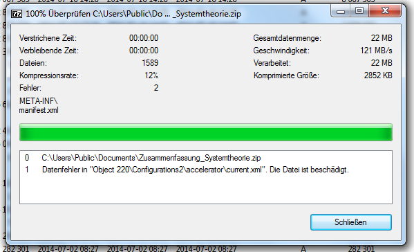

Umbenannt nach *.zip und Archiv geprüft mit 7zip, erhalte ich folgende Info/Fehler:
Vielleicht hilft es ja weiter?

Hylli, vielen Dank für den Hinweis.
Leider weiß ich nicht, was an der XML-Datei zu reparieren ist. Heißt das nun, das Dokument ist verloren?

ehrlich gesagt, kann ich Dir auch nicht sagen, ob und was an dieser XML-Datei kaputt sein soll.
Die Datei ist eine 0-Byte-Datei, mehr auch nicht.
Habe mir auch andere Verzeichnisse in dem ZIP- angeschaut, die den gleichen Aufbau haben, auch hier ist die current.xml im besagten Unterverzeichnis eine 0-Byte-Datei.

Nein, denn diese Datei ist mit Sicherheit nicht ursächlich für die Instabilität, denn sie betrifft das eigentliche Dokument nicht. (Der ganze Zweig Configuratiobs2 enthält nur ggf. Menüs, Symbolleisten, Tastaturkombinationen etc.)
