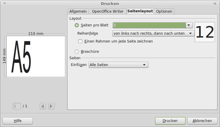

Texte duplizieren am Beispiel A5 auf A4
Aufgabenstellung
Man möchte eine gelungene Seite im Format DIN A5 auf einer DIN-A4-Seite zweimal ausdrucken.
Problem
Es ist eine Aufzählung vorhanden, so dass ein Bereich nur unter erschwerten Bedingungen (s.o.) in Frage kommt. Oder: Man hat zu spät bemerkt, dass die Funktion Synchronisieren eigentlich hätte in Angriff genommen werden sollen...
Lösung
Erstellung einer Seite in DIN A5...
Im Druckdialog/Seitenlayout 2 Seiten pro Blatt angeben.
Zum Reiter Allgemeine Druckeigenschaften wechseln: Als Seitenformat wird jetzt noch DIN A5 angegeben.
Die Seite 1 wie folgt ausdrucken: 1,1
Die Druckereigenschaften umstellen auf A4 Querformat.

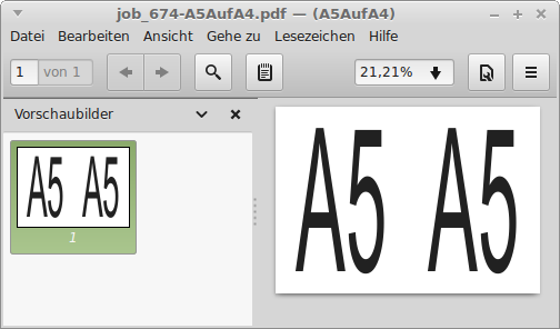

Die Druckvorschau zeigt jetzt, dass die zwei Seiten A5 auf eine A4-Seite gedruckt werden. Papierformat beachten.
Ausdruck betrachten: Der PDF-Viewer zeigt den Erfolg des Druckvorgangs an.
