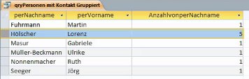

ich habe zwei Bilder angehängt. Der gute Mann versucht die Personen anzeigen zu lassen, die Kontaktangaben in der Datenbank Kontakte haben. Das sieht dann zunächst so aus, wie in Bild2. Nun will er die doppelten ausblenden lassen. Da ja einige Personen *mehrere* Angaben zu Kontakten gemacht haben. Er blendet zum einen die doppelten aus und zum anderen - im zweiten Versuch gruppiert er die Namen einfach. (mit dem gleichen Erfolg - sagt er)
Das Ergebnis ist bei ihm dann wie in Bild1.
Den Cross Join habe ich eingerichtet, weil er das auch gemacht hat - um eben alle Personen anzeigen zu lassen, auch wenn ich nur die Vor und Nachnamen mit der perKonIDRef kombiniere. Es werden ja dann auch die Namen angezeigt, die vorher ausgeblendet wurden, weil diese keinen Eintrag in Kontakten hatten.
Er möchte damit zeigen:
Sobald ich die Abfrage mit Vorname und Nachname kombiniere, bekomme ich alle Vor/Nachnamen in der Datenbank aufgelistet. Wenn ich nun die perKonIDRef hinzufüge, verschwinden alle die Namen, die keine Angaben in den Kontakten haben. Er möchte damit klar machen, dass man aufpassen muss, welche Tabellenfelder man bei Abfragen kombiniert hat, weil sonst Daten nicht angezeigt werden. (was ja logisch ist)
Ich weiß nun auch nicht, ob das so wichtig / Sinnvoll ist. Würde das auch auslassen können, wenn du sagts, dass man das anders machen kann und dann sinnvoller wird.

in Deiner Abfrage sind die Personen mit allen Kontakten verbunden. Mache einmal aus der Abfrage 25qry... über "In SQL-Ansicht bearbeiten" die folgende Abfrage:
SELECT "tblPersonen"."perNachname", "tblPersonen"."perVorname", "tblPersonen"."perID", COUNT("tblKontakte"."konperIDRef") FROM "tblKontakte" "tblKontakte" CROSS JOIN "tblPersonen" "tblPersonen" GROUP BY "tblPersonen"."perNachname", "tblPersonen"."perVorname", "tblPersonen"."perID"
Dann werden alle Personen nur einmal angezeigt. Da aber alle Personen 4 Kontakte haben, wird die Anzahl der Kontakte mit 4 angegeben.
In dem abgebildeten Beispiel ist hingegen bei der gleichen Person mehrmals die gleiche "konperIDRef" angegeben. Da hättest Du schon mit "SELECT DISTINCT ..." die Personen nur einmal angezeigt bekommen. Nur hättest Du nicht ermitteln können, wie oft Lorenz Hölscher eine "konperIDRef" hat. Das geht dann ebenso mit der Gruppierung aller anderen Werte und der Anzahl der Werte in "konperIDRef".
Robert
