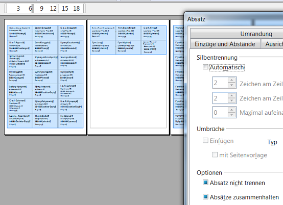

Die fragwürdige odt-Datei habe ich verfremdet und hochgeladen. Es sind, wie unschwer noch zu erkennen, Adressen, welche auf Klebefolie gedruckt werden sollen. Jede Adresse ist unterschiedlich.
Zuvor hatte ich eine Datei mit gleichem Adressinhalt aller Tabellenfelder aus der fehlerhaften generiert. Leider machte es "blubb" (ohne Spinat) und die Tabelle war zusammenhängend wie gewünscht.
In der fehlerhaften Datei sind bei mir auf der 2. Seite 2Tabellenzeilen - der Rest ist leer. Auf der 4. Seite sind 3 Tabellenzeilen - der Rest ist leer und auf der 6. Seite 4 Tabellenzeilen was auch dem Ende entspricht.
Nach der Tabelle auf dieser Seite kann der Curser platziert werden (Absatzmarke). Auf den leeren Feldern der Seiten 2 und 4 sind keine Marken und der Curser kann nicht platziert werden.
Die Leerfläche kann mit leeren Tabellenzeilen aufgefüllt werden, sobald aber Daten in die Felder eingetragen werden springt die Tabelle in die ursprüngliche Form. Bei mir sobald ich die Leeren Felder am Ende

Bin_der_Neue hat geschrieben:Auf den leeren Feldern der Seiten 2 und 4 sind keine Marken und der Curser kann nicht platziert werden.
Die Ursache dafür ist in deinem Absatzvorlagenchaos zu finden. Damit solltest du dich mal etwas mehr beschäftigen.
Jetzt aber zur Problemlösung:
Wenn du die gesamte Tabelle mit Str+A markierst (2x klicken) und daraufhin das Formatierungsfenster für einen einzelnen Absatz (nicht Absatzvorlage!) öffnest, wirst du feststellen, dass es wohl im Tab "Textfluss" bei den Optionen unterschiedliche Einstellungen geben muss. Klicke diese Markierungen weg (= alle diese Eigenschaften werden in allen Absätzen deaktiviert.)

Danke! hat geklappt. Wie heißt es: "Nur Bäume und keinen Wald erkennen" - oder so ähnlich.
