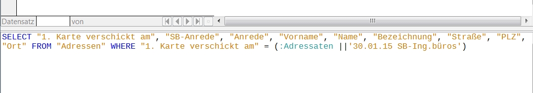

ist eine Parameterabfrage mit voreingestelltem Teistring möglich?? In jpg-Datei möchte ich in der SQL-Ansicht den Wert "30.01.15 SB-Ing.büros" eintragen. Sodass ich nur noch Teile des Datums ändern und nicht den ganzen String eingeben muss.
Freue mich auf eine Antwort
Klaus
Klaus

Re: Parameterabfrage mit voreingestelltem Teistring..
Hallo Kannenklaus,
ich werde nicht ganz schlau aus der Frage.
Wenn in der Tabellenspalte 1. Karte verschickt am Einträge wie z.B
Südkreis30.01.15 SB-Ing.büros
Nordkreis30.01.15 SB-Ing.büros
Sonstwer30.01.15 SB-Ing.büros
stehen, dann kannst Du mit deiner Parameterabfrage, wenn du z.B. für Adressaten
Südkreis eingibst, Erfolg haben. Ggf. musst du das Gleichheitszeichen noch durch like ersetzen.
Ich kann mir aber nicht vorstellen, das du solche Einträge, ohne Leerzeichen zwischen dem Adressaten und dem Folgetext, in der Spalte
1. Karte verschickt am stehen hast.
Am besten wäre es, wenn du die Datenbank, verfremdet, hochladen würdest, wenigstens aber ein paar Zeilen der Tabelle Adressen

Hier mit Datei. Bei einer Parameterabfrage ist das Wertefeld immer leer. Hier wollte ich fragen, ob dort schon ein Eintrag mit dem Start der Parameterabfrage enthalten sein kann?
eine Vorbelegung des Parameterdialoges kenne ich nicht.
Was genau willst Du überhaupt erreichen?
Anhand der mitgelieferten Tabelle erschließt sich mir dein Unterfangen noch nicht.
Willst du nach Datum und/oder Empfängerkreis (SB-Gemeinde) filtern?
Mal angenommen es wäre so:
Ich würde Datum und Empfängerkreis in zwei Spalten verarbeiten, dann in einer einzeiligen Filtertabelle die Kriterien vorgeben, und in einem Formular mit einem Kombinationsfeld und einem aufklappbaren Datumsfeld einstellen.
Die Abfrage wäre dann keine Parameterabfrage, sondern bezüge die Filterkriterien aus der einzeiligen Filtertabelle.
Siehe Beispiel anbei. Du stellst die Filterung im Formular ein, kannst dann die Abfrage für einen Serienbrief verwenden ....
