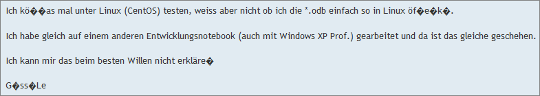

Ich kö��as mal unter Linux (CentOS) testen, weiss aber nicht ob ich die *.odb einfach so in Linux öf�e�k�.
Ich habe gleich auf einem anderen Entwicklungsnotebook (auch mit Windows XP Prof.) gearbeitet und da ist das gleiche geschehen.
Ich kann mir das beim besten Willen nicht erkläre�
G�ss�Le

ist OT, seht ihr im Beitrag oben auch dies:
Re: Makros gehen in Base ab und an verloren
Jep, geht auch per c&p :
Linux öf������[���

sehe auch "meine Zeichen" :-)
das hat aber nicht mit meinem Problem zu tun, gabe aber gerade viele reaktionen.
