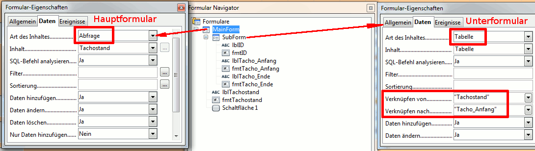

Hallo Nudel,
schaue dir das Formular, was Robert gemacht hat, im Entwurfsmodus mit dem Formularnavigator an. Dann wirst Du feststellen, dass es ein Haupt- und ein Unterformular gibt.
Das Haupformular basiert auf der Abfrage und liefert dem Unterformular, dass auf der Tabelle basiert, über eine Verknüpfung den letzen Kilometerstand.
Das müsstest Du so in dein eigenes Formular einbauen. Siehe Bild:
