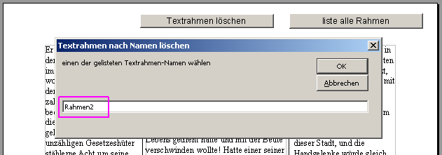

Na dann mal in kleinen Schritten,was ich gemacht habe.
alle Rahmen einmal auflisten:
Das funktioniert wunderbar.
Nun mal die Schaltfläche zum Löschen betätigen.
Einen der Rahmen aussuchen:
Abfrage bestätigen:
Fehlermeldung bekommen:
:?: Was läuft hier falsch? :?:
