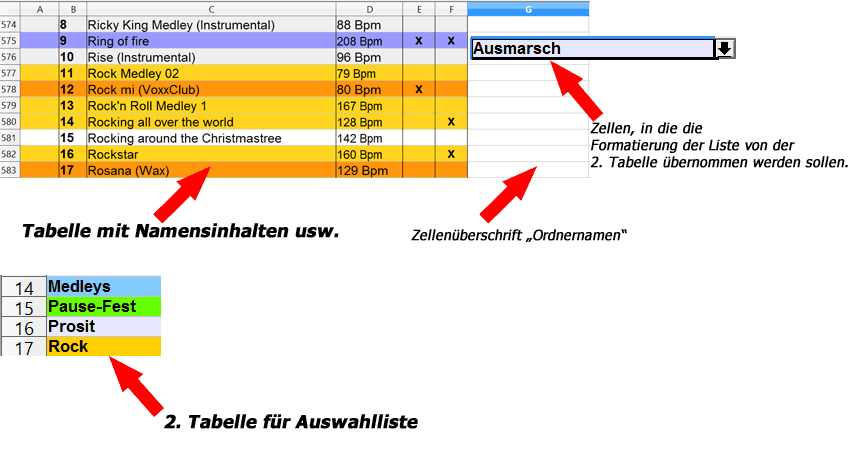

Wie im Betreff bereits beschrieben, möchte ich gerne die Formatierungen einer Auswahlliste, die sich in der Tabelle "Ordner" befindet in die Zellen der Tabelle "Titel" übertragen. Die Formate werden bisher leider nicht mit übertragen.
Bin schon seit einiger Zeit am probieren, leider bisher ohne Erfolg. Gibt es eine Möglichkeit dies überhaupt zu bewerkstelligen? Schon mal im Voraus herzlichen Dank!

Vielleicht ist es jetzt besser aus dem beigefügtem Bild erkenntlich was ich mit dieser Aktion erreichen möchte. Habe trotzdem einen Screenshot mit angehängt, ich hoffe dieser genügt. Für eine Tabelle brauche ich noch etwas Zeit!
- Bespieltabelle.gif (33.95 KiB) 5174 mal betrachtet

was du da haben möchtest kann Calc so direkt nicht, denn das Listenfeld liefert immer blanken Text.
Es gibt aber eine Funktion VORLAGE() mit der kannst du dein Vorhaben realisieren.
Zuerst erstellst du dir die benötigten Formatvorlagen die der Einfacheit den gleichen Namen haben wie der ausgewählte Eintrag,
dazu markierst du die Zelle z.B. und übernimmst das Format.
Dann versteckst du die Ausgabe vom Listenfeld hier B4 und verwendest eine Formel die diese Ausgabe und eine Vorlage kombiniert.
z.B. so =B4&T(VORLAGE(B4))
