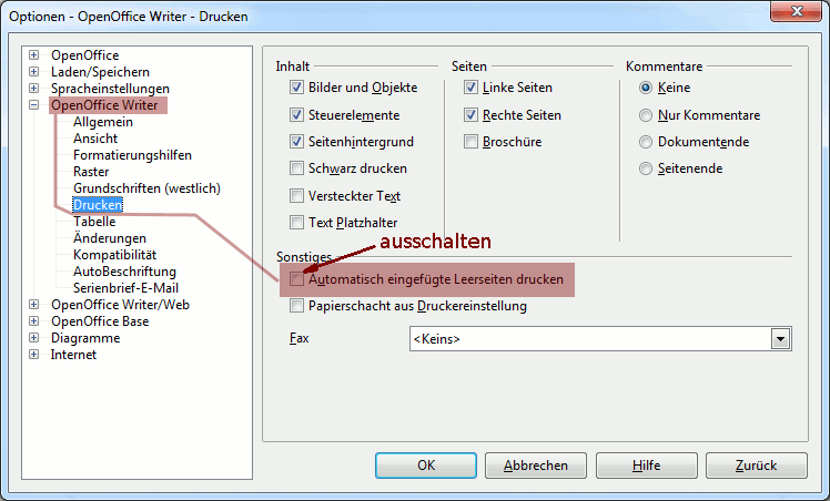

Ich habe ein Etikettenblatt zum Seriendruck mit Adressdaten erstellt. Funktioniert auch - Leider kommt aber nach jedem Blatt ein leeres Blatt! Zum Test habe ich auch schon die anzahl der Etiketten so reduziert, daß nur eine halbe Seite gefüllt wird - trotzdem nach jedem Blatt ein leeres Blatt. Kann ich das abstellen?

ein Bild ...
Menü Extras/Einstellungen...
