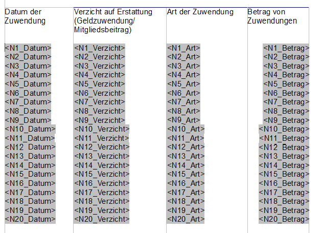

ich habe einen Serienbrief für Spendenbescheinigungen erstellt und bekomme eine Sache nicht hin.
Für euch Profis sicher kein Problem.
Die Daten hole ich per Seriendruckfeld aus meiner calc-Tabelle. Funktioniert soweit einwandfrei.
In <N(x)_Datum> kommt natürlich immer das Datum der jeweiligen Zuwendung, außer in der Zeile nach der letzten Zuwendung.
Dort kommt dann in der Datumsspalte "Gesamtbetrag", die zwei mittleren Spalten bleiben leer und in der letzten kommt dann halt der Gesamtbetrag. Ich möchte nur, wenn in <N(x)_Datum> "Gesamtbetrag" erscheint, sowohl <N(x)_Datum> und <N(x)_Betrag> in Fett haben. Dies variiert natürlich von Spender zu Spender. Nachfolgende Felder bleiben natürlich leer.
Geht denke ich über Feldbefehle, aber da kenn ich mich noch nicht so aus.
Wie bekommt man das hin?
Vielen Dank schon mal.

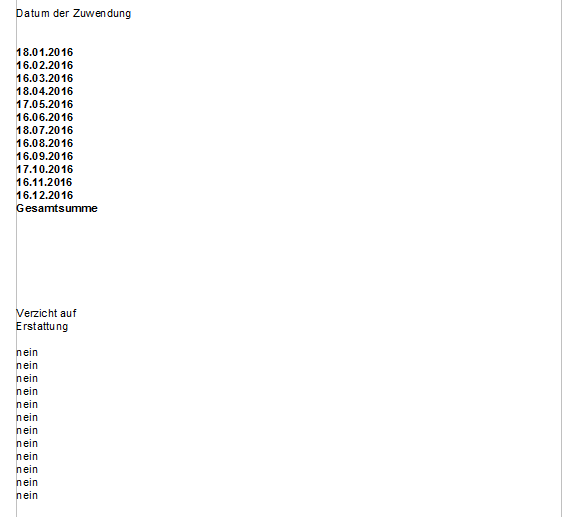

Ich glaube, da haben wir uns missverstanden.
Ich muss nichts mehr berechnen, dass wird alles von calc übernommen.
Die Einzelspenden sind alle normal (nicht fett).
Ich möchte nur "Gesamtbetrag:" und hinten die Summe Gesamtbetrag (wird von calc übernommen) in Fettdruck haben.
Ich habe aber nirgends gefunden, dass ich ins Seriendruckfeld z.B. in "N2_Datum":
WENN N2_Datum = "Gesamtbetrag:" dann Fettdruck (oder so ähnlich)
bzw. das gleiche dann auch in "N2_Betrag", eingeben kann.

möglicherweise sind 2 unterschiedlich formatierte Bedingungsfelder eine Lösung, von denen immer Eines unsichtbar (d.h. leer "") ist, anhand 'gegenläufiger' Bedingungen.Ich habe aber nirgends gefunden, dass ich ins Seriendruckfeld z.B. in "N2_Datum":
Die Extension "Serienbriefbedingungen" erleichtert die Erstellung solcher Bedingungsfelder:
http://calc-info.de/makros.htm#serienbriefbedingungen

mein "möglicherweise" hieß nur das ich mir nicht sicher war die Aufgabe richtig verstanden zu haben, das mein Vorschlag ansich funktionieret zeigt die angehängte, vereinfachte, Beispieldatei.dein unterstrichenes "möglicherweise" und dass es sich (zumindest für mich) doch etwas kompliziert anhört, hat mich verunsichert, dass ich ich zuviel Zeit dafür investiere und ich es dann letztendlich doch nicht hinbekomme.
GRuß
- fett-nicht fett.odt
- (9.83 KiB) 252-mal heruntergeladen

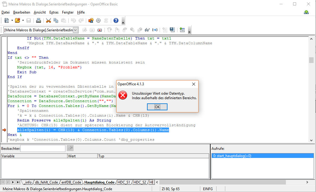

Ich habe die Extension Serienbriefbedingungen installiert.
Neues Dokument in Writer geöffnet, Extension gestartet, Datenquelle zugewiesen und dann kommt immer: Manchmal wird auch OpenOffice beendet (keine Rückmeldung).
Sowohl beim Laptop (Windows 10),
als auch auf meine iMac.
Apache OpenOffice 4.1.3
Komm im Moment leider nicht weiter.
Bis zu dem Feld "Wenn-Dann-Sonst" wie im Handbuch beschrieben, bin ich noch nicht gekommen.

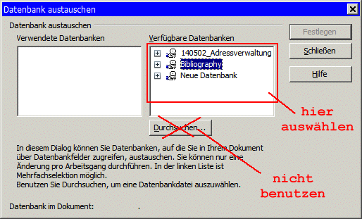

Diesen Fehler kann ich nachvollziehen, wenn die Datenquelle nicht vorher registriert wurde.
Registriere also die Datenbank über Extras-Einstellungen-OpenOffice Base-Datenbanken.
Dann ist sie im Dialog "Datenbank austauschen" unter "Verfügbare Datenbanken" auswählbar und der benannte FEhler wird nicht auftreten. Nutze NICHT die Schaltfläche "Durchsuch..." in diesem Dialog, denn dadurch wird das Auftreten des Fehlers ausgelöst.
