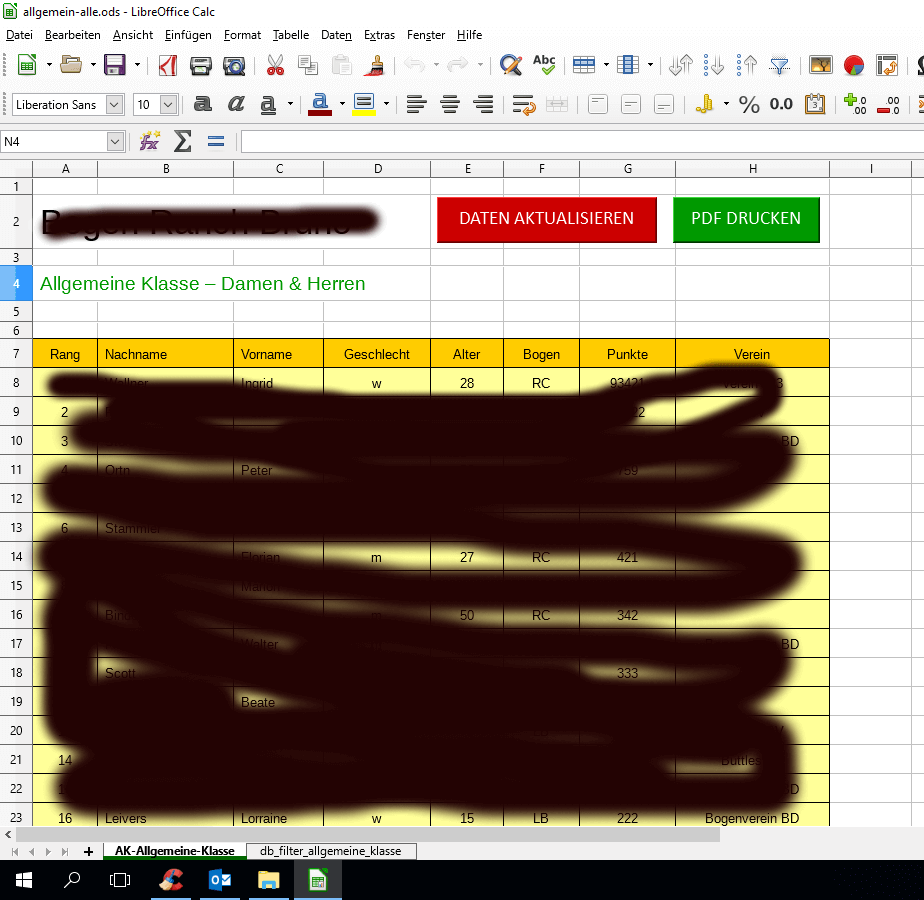

Ja, die Datenbank ist angemeldet, auch die neueste JAVA Umgebung ist installiert. Alles andere klappt ja super. Auch sämtliche Ausgaben in Calc Dateien über die Datenquelle funktioniert einwandfrei (mit Verknüpfung auf ein 2. Tabellenblatt, damit die Formatierung erhalten bleibt und mit einem Makro kann man das automatisch aktualisieren - siehe Screenshot).
Nur das Writer Formular funktioniert nicht, die Verbindung besteht aber, denn wenn ich das Writerformular schließe, sehe ich kurz die
