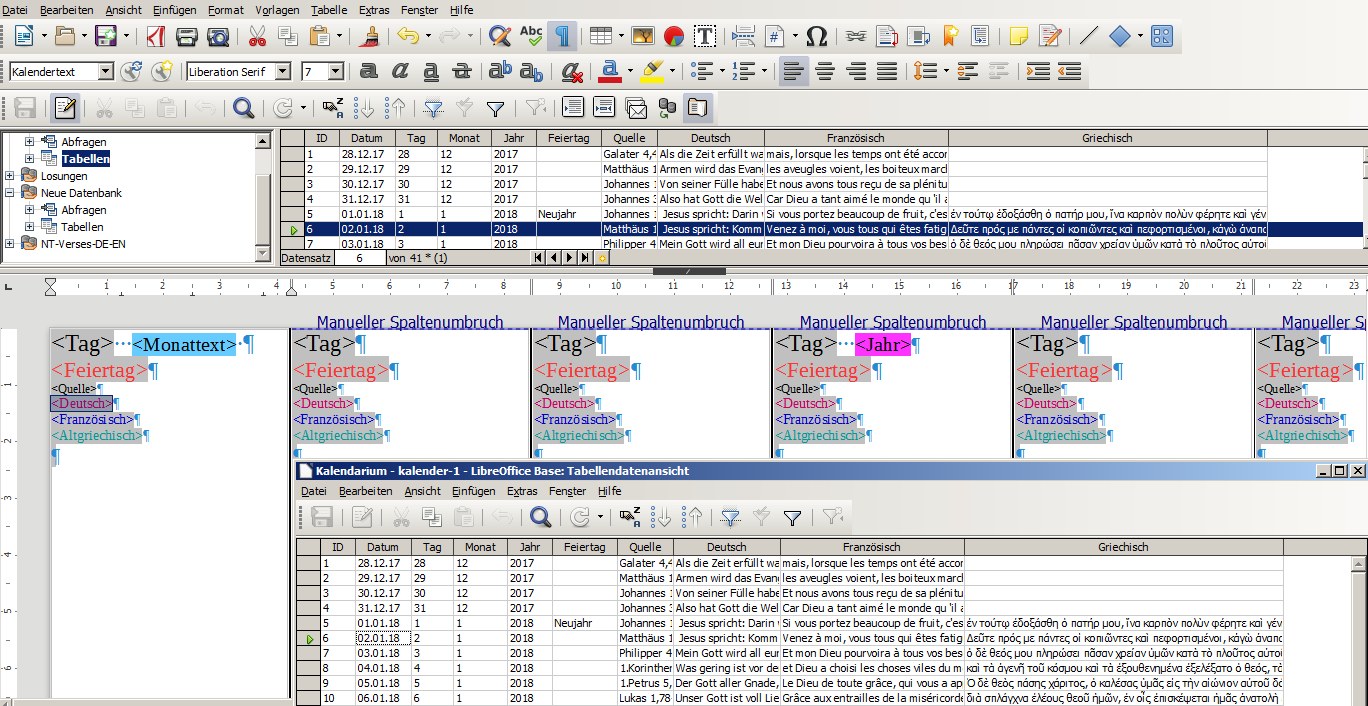

Beim Übertrag von Daten aus einer DATENBANK in libreoffice Writer hab ich einiges geschafft und hierbei folgende Schritte habe ich dazu vollzogen;
- die Datenbankdatei in LibO anzumelden: In dem ich in Writer die Datenquellen-Ansicht aktiviert habe;
- so nämlich: Extras → Optionen → LibreOffice Base → Datenbanken.
- mit der Schaltfläche [Neu…] zu der .odb-Datei hinzugefügt: Danach habe ich
- navigiert und sie schlussendlich anmgemeldet.
Im Writer hab ich dann mit Strg + ⇧ + F4 die Datenquellen geöffnet, und dann die richtige herausgesucht; Jetzt sieht es so aus wie im Bild dargestellt; Der nächste Schritt - wie es jetzt weitergehen sollte: Jetzt sollte ich per Ziehen&Ablegen mit der Maus die Kopfzeilentitel aus der Datenbank im Text der Kalendertemplate platzieren.
Frage; aber wie geht das ?
Freue mich von Euch noch einen Tipp für den allerletzen Schritt in dem langen Prozess zu bekommen.
im Anhang sind alle Dateien - und ein Screenshot von dem Schritt an den ich gekommen bin - und jetzt festhänge...

Re: Base-Datenbank korrekt an ein Writer-Template aschliessen - für Seriendruck
Hallo Tom hallo Stefan,
habe das so gemacht wie ihr das oben beschrieben habt - den.
Ausgehend von der miteinander verbundenen Kombination aus
a. Writer _template
b. Base _DB
habe ich versucht mittels
- klick mal auf einen Zeilenkopf - also beispielsweise vor die ID 8, so dass die Zeile markiert ist.
- Wahl des Icons "Daten in Felder" aus der Symbolleiste und einen klick drauf -
Dadurch wurde der markierte Datensatz leider nicht eingetragen.
Was ich nun vermute ist eine kleine Inkonsistenz zwischen a und b: ich habe im Writer_Template ein Feld das <Altgriechisch> heist und in der Tabelle namens Kalendarium - die sich ja in Base befindet, ist die Spaltenüberschrift <Griechisch>
Denke dass es ggf. diese Inkonsistenz ist die die Migration der DATEN von Base nach Writer verhindert.
Wohl muss ich diese Inkonsistenz auflösen, ehe es weitergeht.
Wundern tut es mich allerdings schon - normalerweise sollte doch wenigstens der Rest der Daten in dem Writer-Template (dem Kalenderblatt) auftauchen.
Diese Inkonsistenz auflösen - das müsste ich schaffen in dem ich einfach in der DATENBANK die Tabelle namens Kalendarium öffne u. dann dort den Spaltennamen Griechisch zu Altgriechisch ändere...
By the way: den Übertrag aller 365 Zeilen erreiche ich dadurch dass ich jeweils vor ID klicke u. dann dadurch jede Zeile makriere.
Aber ich hab das Gefühl dass ich hier immer nur eine einzige Zeile nach der anderen markieren kann. Da stimmt m.e. auch noch etwas nicht.
Hier die Ansicht:
Werde nun noch einiges ausprobieren.
Freue mich von Euch nochmals zu hoeren.
VG lin

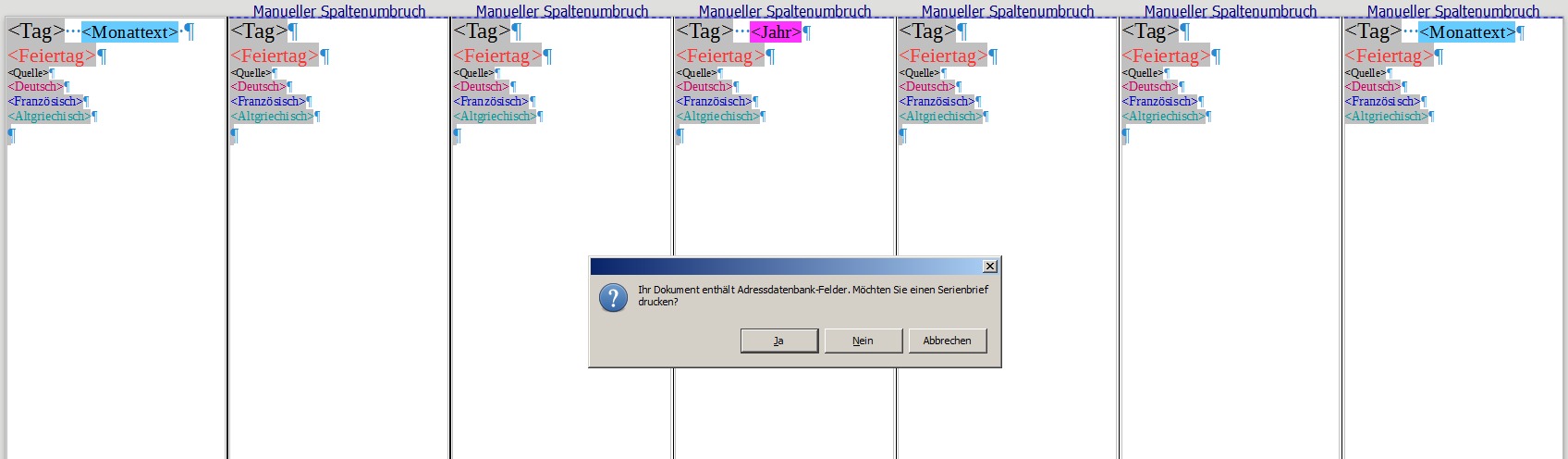

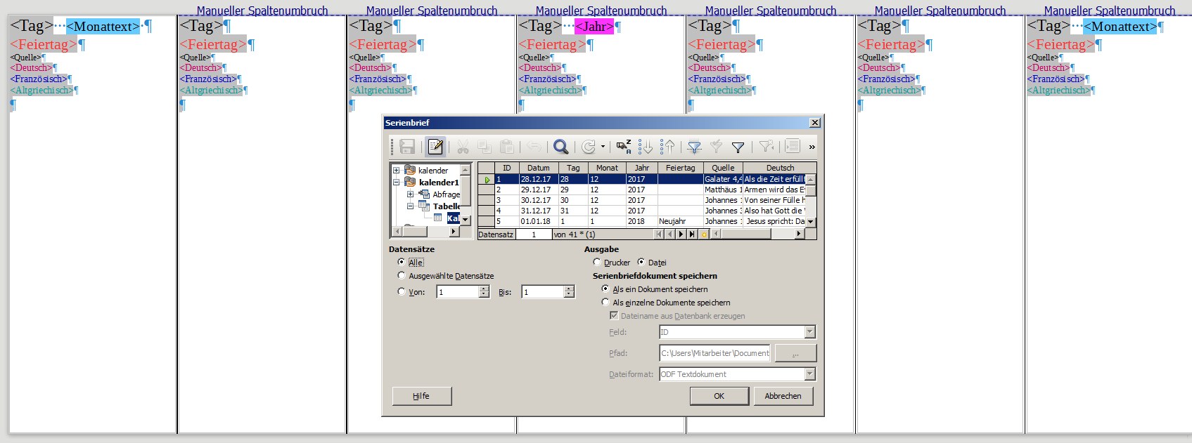

hallo Tom, hallo Stefan, hallo Quotsi
wollte mcih an die schwierige Geburt machen - das reizt dann doch - wenn man schon mal so weit gekommen ist.
Tom - das hast du supergut erklärt. Damit musste es ja klappen... vielen vielen Dank!!
Es hat geklappt.... der vorletzte Schritt... :
und der letzte Schritt.
Aber halt: durch einen Fehler den ich oben in den Namenskonventionen gemacht habe - muss ich nun noch korrigieren. M.a.W. ich muss noch einmal einige Schritte retour u. da die Spaltennamen nochmals korrigieren.
Also retour gehen - bis in das Kalendarium u. dann die Namen anpassen.
Aus griechisch muss ich in der Datenbanktabelle namens "kalendarium" dann den Namen oder die Spaltenüberschrift "Altgriechisch" machen.
Dann nochmals alle Anpassungen / Austauschaktionen die die Interaktion der DATENBANK mit dem Writertemplate ermöglichen und dann müsste das gehen.
Quotsi schreibt:
Werde das abändern in der DB-Tabelle - von griechisch auf Altgriechisch.
VG lin

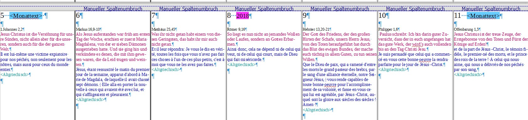

hallo quotsi, vielen Dank für Deine Antwort.
Das ist eine gute Idee ein guter Tipp - mit dem Monatsnamen. Das ist mir nämlich vorhin auch aufgefallen.
Nun - wär das mit dem Monatsnamen nicht < auch noch > passiert, dann ist mir in Zwischenzeit eingefallen, dann hätte ich ggf. ja in der Writer-Vorlage ja auch anstatt Altgriechisch auch Griechisch schreiben können. Dann hätte ich das Problem beheben können. Oder nicht?
Die Anleitung von Dir - die hab ich noch. Die ist hier vorhanden.
Ich muss wohl einige Schritte nochmals zurücklaufen. - bis in die Stufe DB-Erstellung. Dann an dieser Stelle die Erstellung der Tabellenüberschriften der Tabelle "Kalendarium" aendern.
Andere Wege gibts glaube ich nicht.
Hallo und guten Tag Quotsi,
gibt nochmals eine Frage: zu den Namens-(Konvetinoen)
wir haben in der Ausgangstabelle die folgenden NAMEN...
...in dem Writer-Template /(Vorlage) haben wir aber z.B. nicht den Monat drinne...-sondern hier heißt es Monatstext
Es ist also so dass ich jetzt bei der Anlage des neuen Kalendariums in der Base - Datei mich frage was denn tatsächlich von dem Monat gebraucht wird - der Monat oder der Monatstext. In der Zusammenschau der verschiedenen Teile sieht man nochmals die Begriffe um die es geht in
- der Ausgangs-Calc-Tabelle
- dem neu entstehenden Kalendarium in BASE
- der Zielvorlage der Seriendruck-DATEI in Writer
Alles eine etwas schwere Geburt - aber ich bleibe dran und werde jetzt einfach mal einige Versuche durchspielen.
- Monat ersetze ich durch Monatstext, d.h. bei der Generierung der TABELLENÜBERSCHRIFTEN des neuen Kalendariums in Base setze ich die Überschrift Monatstext ein -(und lasse Monat wegfallen.)
Probieren hilft hier wohl auch weiter. ...

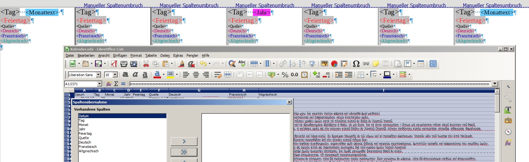

Moinsen,
ready - das mit dem Seriendruck war - wenn man die DB richtig angehängt hat - dann doch nicht sehr schwer.
Jetzt läuft alles. Hab, was ich nicht brauche rausgeschmissen - den Monatstext z.b. Der ist - da es sich bei dem (mehrsprachigen) Textteil meines Planers
ohnehin nur um die Hälfte des Planers handelt und die andere Hälfte aus einem klassischen Planer besteht mit vielen vielen Monats- und Tagesangaben.
Das Tollste: ich kann auch noch mit den Schriftgrößen im Endprodukt spielen (in der Vorlage natürlich auch) - und kann so viele Sachen noch anpassen.
Wenn man mit 8 punkt Schrift fährt - und zwischen den Textblöcken noch zwei Zeilen frei lässt /(der Übersichtlichkeit wegen) dann kommt es lediglich zu ganz ganz wenigen Überläufen - wo der gr. Text in eine neue Spalte "reinläuft"
die overflows
12. feb
9. April
17. mai 2 zeilen
28.6
9.7 drei zeilen
10.7 drei zeilen
28.7 5 zeilen
27 Aug: 6 Zeilen
24 okt?: 2 Zeilen
25. nov 7 zeilen
30 Nov: 2 zeilen
2 Dez.: 2 zeilen
30 Dez: 2 Zeile
Dies ist sehr sehr überschaubar wenig: Hier kann ich dann auch noch in dem finalen Dokument vor dem Ausdruck eingreifen u. mit den Schriftarten / oder besser gesagt vielmehr den Schriftgrößen etwas abstimmen.
Also - vielen Dank nochmals für alle Tipps u. Hilfen.
Hab einiges über Seriendruck u.s.w. dazugelernt.
vg lin
PS - dies ist ein supertolles Forum - ihr seid einfach klasse!!!
hallo und guten Abend liebe OpenOffice-Community,
Am Beginn des Jahres hab ich die Daten in eine Formatvorlage (ein Template) einfliessen lassen mit einer horizontaler Anordung der Tage - also ein so genanntes Landscape-Design.
Nun - will ich jetzt mal wieder etwas Neues ausprobieren;- ich will nun die DATEN, nachdem ich es in ein horizontales Template eingefügt habe, auch in ein weiteres Template einfügen - in ein vertikales - bei dem die Wochentage vertikal angeordnet sind . von oben nach unten also...
hier also ein generelles Muster - so wie es aussehen soll: Die Tage sind auf dem Template vertikal angeordnet:
soweit die schematische Darstellung - dessen wie es am Ende aussehen sollte - die Wochentage sind - vertikal angeordnet:
Untenstehend die Ansicht im Template selbst:
Das Template - die Vorlage die ich jetzt einsetzen will:
das Vorgehen:
ich habe die Datenbank von oben eingesetzt - vgl. auch hier:
https://www.mediafire.com/file/fwm6k28f ... lender.odb
Dann hab ich folgende Schritte durchlaufen-
Auswechseln der DB - unter Bearbeiten>Austausch der DB
Zwischenfazit: Das scheint geklappt zu haben.
Die Frage ist: - jetzt muss ich nur noch auf Drucken gehen und dann
Druck -> in eine Datei-Drucken auswählen.
Dann müsste das laufen, oder!?
Verglichen mit den Prozeduren die ich bei dem anderen Template gemacht angewandt habe müsste das so gehen.
Wo ich jetzt hänge - was im Moment nicht funktioniert: Ich kann die Serienbrief-Druckfunktion nicht anstossen: ( http://www.ooowiki.de/SerienDruck.html )
Dort wird beschrieben, wie es funktioniert - wie der Seriendruck angestossen werden müsste - doch soweit ich das jetzt hier sehe - funktioniert es bei mir nicht. Ich habe diese Optionen nicht.
die Beschreibung des Vorgangs - wie er gehen müsste;
Stand der Dinge: es sieht nicht so aus, als wird bei dem Prozess erkannt dass ich Seriendruckfelder im Dokument habe:
Das scheint der entscheidente Punkt zu sein, dass ich hier an dieser Stelle hänge: - vgl. die Aussagen es OOwiki - ( http://www.ooowiki.de/SerienDruck.html ):
Nun ich werde mal weitere Versuhe anstellen um herauszufinden wo es hängt.
Freue mich von Euch zu hoeren,
viele Grüße Lin

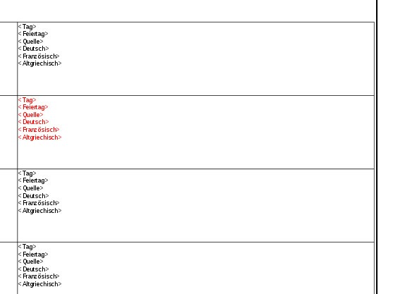

| ^Tag> tag eins |
| <Feiertag> |
| <Quelle> |
| <Deutsch> |
| <Französisch> |
| vAltgriechisch> |
| ^Tag> tag zwei |
| <Feiertag> |
| <Quelle> |
| <Deutsch> |
| <Französisch> |
| vAltgriechisch> |
| etc. - etx. etx |
Hallo und guten Abend,
ich hab festgestellt dass es mit dem ganz oben genannten Dokument _ mit den Horizontalen Layout der Woche - kein Problem darstellt die DB anzuschliessen.
Denn dort erscheint auch der fogende Text - wenn man auf "Drucken" geht: Ihr Dokument enthält Adressdatenbank-Felder. Möchten Sie einen Serienbrief drucken?
Adress-Datenbank-Felder Das passiet bei dem anderen Dokument - von dem letzten Posting - also jenem das die Vertikale Organisation der Wochentage hat - nicht.
Jetzt bin ich also schon ein Stück weiter. Es muss nur noch untersucht werden, unter welchen Umständen u. Bedingungen denn es dazu kommt, dass in dem Dokument diese Adressdatenbank-Felder. Möchten Sie einen Serienbrief zur Anzeige kommen.
Ich werde mal weitersuchen. Vielleicht habe ich in der Anlage des Dokuments - Verticale_weekly_template__.odt etwas vergessen oder falsch gemacht. Jedenfalls - und das ist das Merkwürdige - werden diese Adress-Datenbank-Felder nicht angezeigt: in dem vertikalen Template...
Werde also weitersuchen u. versuchen etwas herauszufinden.
Falls ich fündig geworden bin werde ich mich wieder bei Euch melden.
So long Lin
