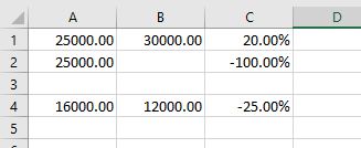

Jetzt sollte es aber klappen.
Statt denn 100% sollte Excel hier egtl. 25.000 ausgeben.

=WENN(ISTLEER(A1)*UND(ISTLEER(B1)),"",WENN(ISTLEER(A1)*ODER(ISTLEER(B1)),A1,(B1-A1)/A1))
Klammern falsch und alle Trennungen Semikolon nicht Komma!!
benutze beim erstellen deiner Formel doch mal den Formel-Assistent links neben der Eingabezelle (Fx)
Dann kommst du schnell drauf, das das Trennzeichen einer wenn-Funktion nicht das Komma sondern das Semikolon ist.
Der Assistent fügt es nämlich selbstständig ein.
*und ist ebenfalls die Falsche Syntax
Eine Multiplikation ist wie eine und-Verknüpfung da muss dann das UND weg alternative, das UND nach vorne, dann die Prüfungen getrennt mit Semikolon.
*ODER
DITO Eine Addition der Prüfungen würde einer ODER-Prüfung entsprechen, alternative wäre wieder das ODER nach vorne, Prüfungen getrennt durch Semikolon.
Ich habe die Formel mal nur auf Funktion angepasst, ob die Berechnungen so sind wie sollen ist mir aus der Vorlage nicht ganz ersichtlich
=WENN(UND(ISTLEER(A1);ISTLEER(B1));"";WENN(ODER(ISTLEER(A1);ISTLEER(B1));A1;(B1-A1)/A1))

Hallo Holger,
so wie du es geschrieben hast funktioniert es!
