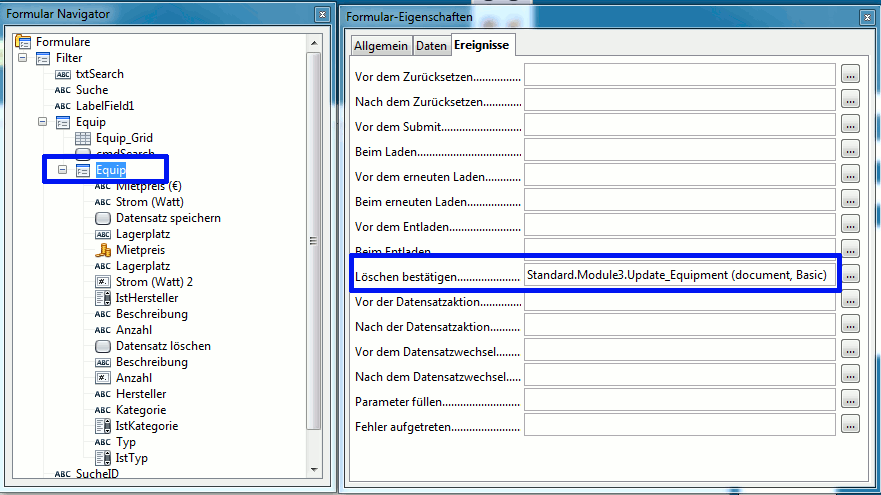

hätte doch noch ein Anliegen und zwar wenn ich die Schaltfläche "Datensatz löschen" bestätige, kommt ja im Anschluss nochmal eine Abfrage, ob der Datensatz wirklich gelöscht werden soll. Hätte noch gerne eine Aktualisierung meine Tabelle, sobald ich diese Abfrage mit "Ja" bestätige bzw wenn die Aktion Datensatz löschen ausgeführt wird. Die Aktualisierung der Tabelle habe ich bereits als Makro allerdings weiß ich nicht wie ich diese jetzt dort genau einbinden kann.
Re: Formular mit Suchfunktion und Grid Ausgabe / Datensatz mit DropDown Menü ändern
Man,
du bist aber faul.
Du kannst z.B. dieses Makroim 2. Equip-Formular an das Ereignis "Löschen bestätigen" hängen.Aber Vorsicht, dann kommt die Abfrage ob du wirklich löschen möchtest, auch nicht mehr.
du bist aber faul.
sub Update_Equipment
ThisComponent.drawpage.forms.Filter.Equip.reload
end subGruß R

Ah okay vielen Dank.
Wusste leider nicht wo ich da ansetzen sollte. Hatte mich nur mit dem Button Datensatz löschen beschäftigt und wusste nicht, dass es in dem Unterformular so eine Funktion gibt :/
