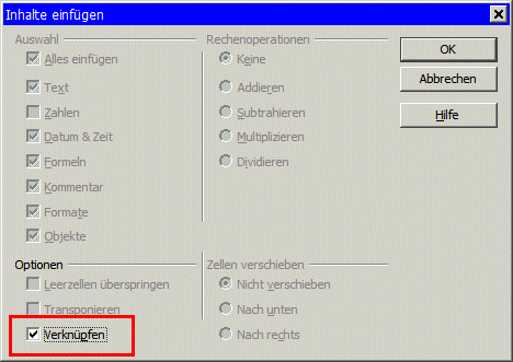

-markiere in der Quelldatei die Quellzelle und kopiere sie
-wähle in der Zieldatei die Zielzelle, markiere sie und wähle im Menü Bearbeiten-Inhalte einfügen und aktiviere im erscheinenden Dialog Verknüpfen
Das gibt eine DDE-Verknüpfung der Form:
=DDE("soffice";"Unbenannt1.ods";"Tabelle1.C8")

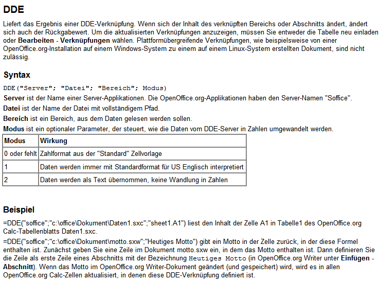

Wie kann man diese DDE Verknüpfung in einer Formel verwenden?
Ich hatte doch bereits extra eine Beispielformel hingeschrieben:

Versuch das
=B53-DDE("soffice";"S:/30/03/2018/Zeiterfassung.ods";"Summe_Okt_2018")

allerdings habe ich Probleme mit dem Aktualisieren der Daten, wenn die Datei aus der der Wert stammt geöffnet ist.
Wie äußert sich das?
Eine DDE-Verknüpfung sollte sich jederzeit aktualisieren, wenn sich in der Quelldatei Werte ändern, egal ob diese bereits gespeichert wurden oder nicht. Ich habe es gerade geprüft und es funktioniert, die Verzögerung bei geänderten Werten ist hier vielleicht 2-3 Sekunden.
