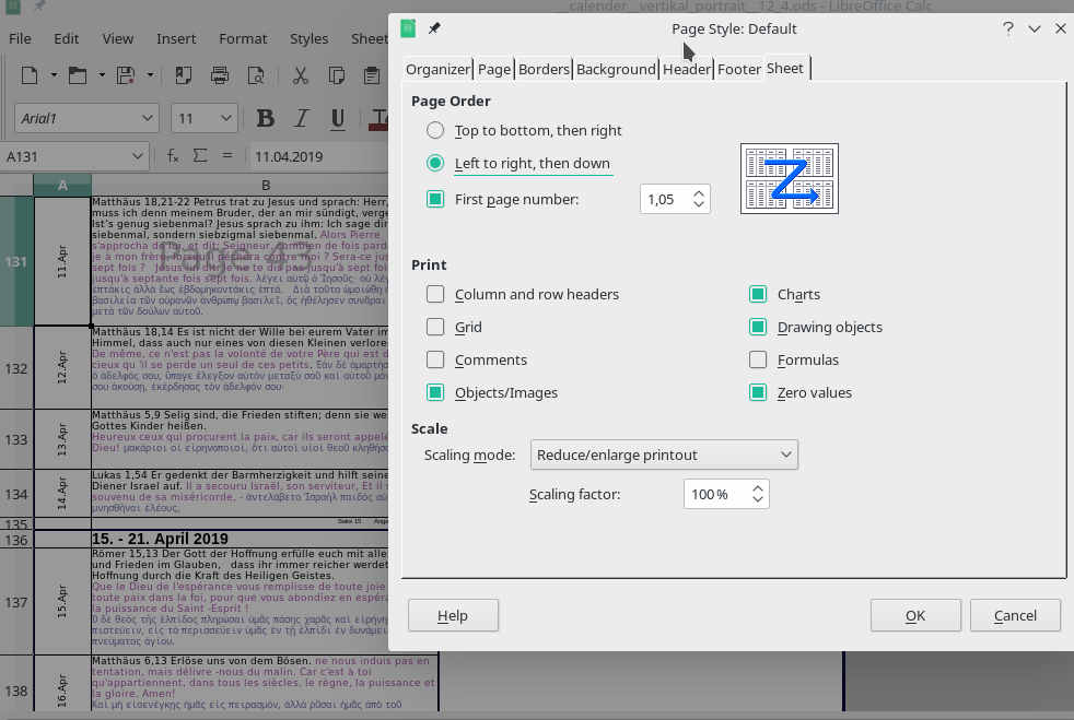

Format→ Seite→ Tabelle→ Seitenreihenfolge→ Von links nach rechts, dann nach unten.
und merkst dabei die folgenden Dinge noch an:
das Einbauen von Bildern wird nicht das Problem sein, dass Anpassen der Seiten mit dem Text wird schon schwieriger.
zusammengefasst:
Mondblatt24 hat geschrieben: Mi, 10.04.2019 09:41 Hallo lin,
Beispiel Tabelle.ods
Normale Seitenansicht: Menü: Ansicht→ Normal
Gruß Peter

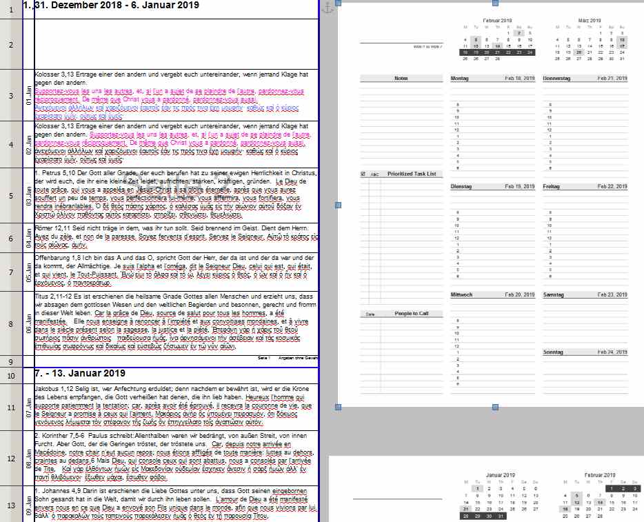

Ich will das auch so machen wie du - also die Grafik so einbauen dass die dann nicht in Spalte B landet sondern in einer andern Spalte.
Wie gesagt ich verwende Libreoffice
- im Büro eine Version: 6.2.2.2 (x64) auf Windows
- zu Hause auf Manjaro eine LO Version in engl.
Jetzt versuche ich mich mal durchzuwurschteln u. das von dir erreichte nachzuvollziehen..
vgl. die Anhänge...
update - update - update : konnte nun die Einstellungen nachvollziehen - und auch an dem von dir Peter gezeigten Beispiel zeigen wie die Seitennummern im Layout sichtbar werden. Was mich noch etwas gewundert hat ist die FRAGE wie denn bei der Laout-Verwendung u. Seitennfortlauf-Technik;
Links oben - Rechts oben dann
Links unten u Rechts unten
wie denn hierbei die UMBRUECHE eingebaut werden - also ob die einer / bzw. dergleichen Logik folgen wie jene Fortlaufende Technik die
OBEN
UNTEN
Weiter UNTEN
noch weiter unten
usw usf. folgt: Das muss ich noch genauer herauskriegen!
ich hab in den Anhang hierfür auch noch ein Bild - als Beispiel - des setups gehängt:
beispiel - des setups
wie auch immer: Jedenfalls ist es gut zu sehen - dass in dem Beispiel von dir Peter, die Seiten im Layout benannnt werden.
vgl das Bild
dfie datei
dfie datei

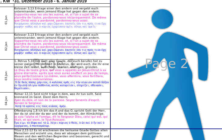

update2 - am 15.04: was mich wundert ist dass ich auf der unten gezeigten darstellung nicht hinbekomme dass sich - in der SEITENUMBRUCH-ANSICHT - diese ist wichtig wenn man hier weiterkommen will - nicht wie bei Dir Peter - die Einfügungen auf einer neuen Seite habe (und das obwohl ich die Umbrüche u. die Seitenfolge so gewählt habe wie du ... oben vorschlägst...
hier die Ansicht
hier die Ansicht
Frage: warum gelingt mir das nicht... - ich krieg hier keine images rein - und auch nix angezeigt - und die Seitennummerierung ist schlicht auch nciht passend.... !!?!?!

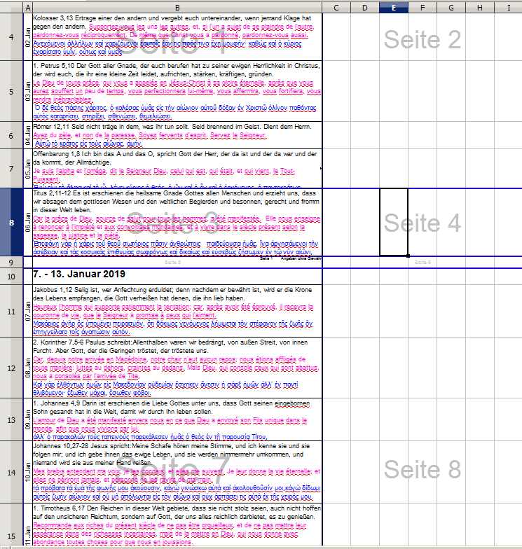

Das mich wundert ist dass ich auf der unten gezeigten darstellung nicht hinbekomme dass sich
interessant ist dass ich alles eingestellt habe wie du, Peter auch...
meine Seiten - ohne erfolg

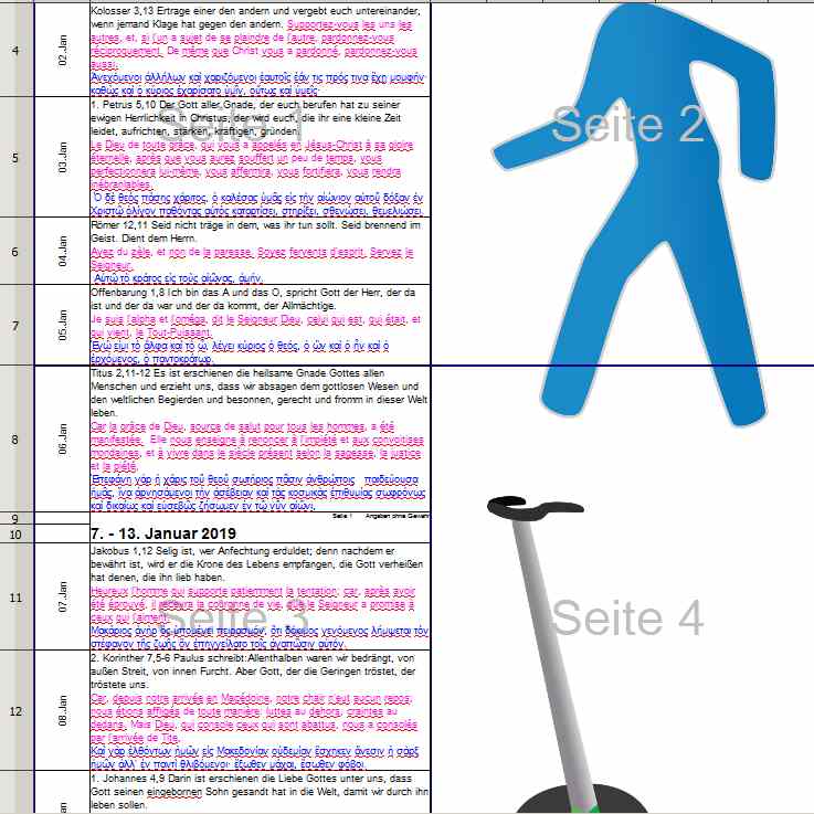

noch interssanter - du hast eine Ansicht die hier noch nachvollziehbar ist - denn auf S 1 bis 4 hast du Grafiken dinne - und es werden uns von dir Peter fortluafend links dann rechts d ann wieder
links unten - und rechts unten angegezeigt... überall sind auch Grafiken drinne.
seite 1-4
seite 1-4

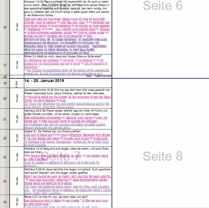

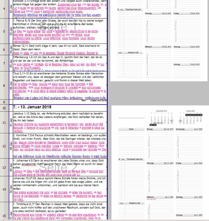

und hier - gewissermaßen zum Vergleich - das kann ich nun nicht mehr nachvollziehe -
- denn auf S 5 bis 8 hast du keine Grafiken dinne - und dennoch werden uns von dir Peter fortluafend links die Inhalte und dann rechts Blankoseiten angezeigt - ganz so als hättest du je gewissermaßen zwei Seiten pro Reihe wieder eingerichtet.
m.a.W: auf der rechten Seite ist praktisch - wie wenn es hier einen Platzhalter gibt - noch eine Seitennummerierung - auch dann wenn kein Content - oder in unserem Falle - keine Grafik drinne ist. Das wundert mich wie du das hinbekommen hast!?
bei mir hingegen ist das nicht so.
Hier glaube ich liegt ggf. auch ein Fehler bei mir - - So basal - so grundlegend kann ich die vorbereitenden Arbeiten ___nicht___ nachvollziehen.
Ich mach hier wohl noch etwas falsch... !?!? mit den Operationen
a. Einfügen
b. Seitenanordung...
seite 5-8
seite 5-8
was meinst du, mache ich noch nicht ganz so wie es sein sollte!?

ich will mit dir noch teilen was ich jetzt noch herausgefunden habe... - nämlich den FUND der Seiten die ich gesucht habe - in der Anordnung
Seite 1 /// Seite 2
Seite 3 /// Seite 4
Seite 5 /// Seite 6

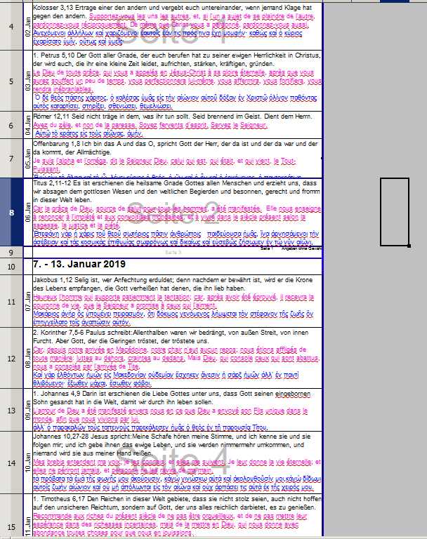

Diese hab ich doch in den gestern u. vorgestern geposteten Beiträgen immer wieder vermisst - und gesucht.
Sieh dir die beiden Bilder an - die einen einzigen UNTERSCHIED aufweisen... - das Aufziehen /(bzw. Verschieben der rechten Seitenlinie.)
Voila - da sind die weiteren Seiten.. - und auf einmal ändern sich die Vertikalen Zahlen.../(der linken Spalte) - vgl. die Bilder
By the way: ich hab damit noch nicht mal die Formeln des von dir heute morgen geposteten Ewigkeitskalenders gebraucht. Ich werde also mal weiterarbeiten. Denke aber dass ich einen wichtigen Schritt jetzt vorangekommen bin...
bild 1 - im alten u. fehlerhaften / unvollständigen layöut
bild 2 - im neuen u. vollständigen und besseren layöut
Also: Ich werde also mal weiterarbeiten. Denke aber dass ich einen wichtigen Schritt jetzt vorangekommen bin...
