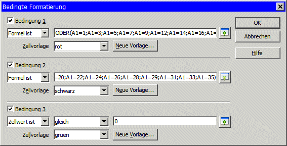

Was muß ich machen, damit bei Eingabe einer bestimmten Zahl automatisch die entsprechende Schriftfarbe erscheint in der Zelle A1 bzw. im Zellbereich A1 bis A100? Ich weiß, dass man es mit der "bedingten Formatierung" und "Zellwert" oder "Formel" irgendwie machen kann. Ich bin soweit gekommen, dass ich für die Zahl 0, Zahl 1 und Zahl 3 jeweils eine eigene Bedingung mit neuer Vorlage vergeben habe, was auch funktioniert hat dann bei der Zahleingabe. Da bin ich dann bei 3 Zahlen schon am Ende, weil es nur "Bedingung1", "Bedingung2" und "Bedingung3" gibt. Auch ist mir klar, dass die Farbe Schwarz sowieso die Standardfarbe ist.
Kann man es noch irgendwie anders machen, als über die "bedingte Formatierung"? Welchen Mix aus Formeln, Verknüpfungen, usw. muß ich eingeben?

mit bedingter Formatierung. In A1:
und runterziehen bis A100.

Wissen Sie, ob das irgendeinen Nachteil haben kann?
Der Nachteil ist das Fehleingaben nicht berücksichtig werden, denn obwohl die Forderung ja ist das nur Zahlen bis 35 berücksichtigt werden sollen, würde dann auch jede größere Zahl in schwarz angerzeigt und eine regelkonforme schwarze Anzeige wäre ununterscheidbar von einer Fehleingabe.

Wow, das stimmt! Dann werde ich die Zellen um die Bedingung für schwarze Zahlen noch ergänzen. Sie sind ein wirklicher Experte! Vielleicht Informatikstudium oder an der Programmierung von IT-Software beteiligt... Gruß, kolora
