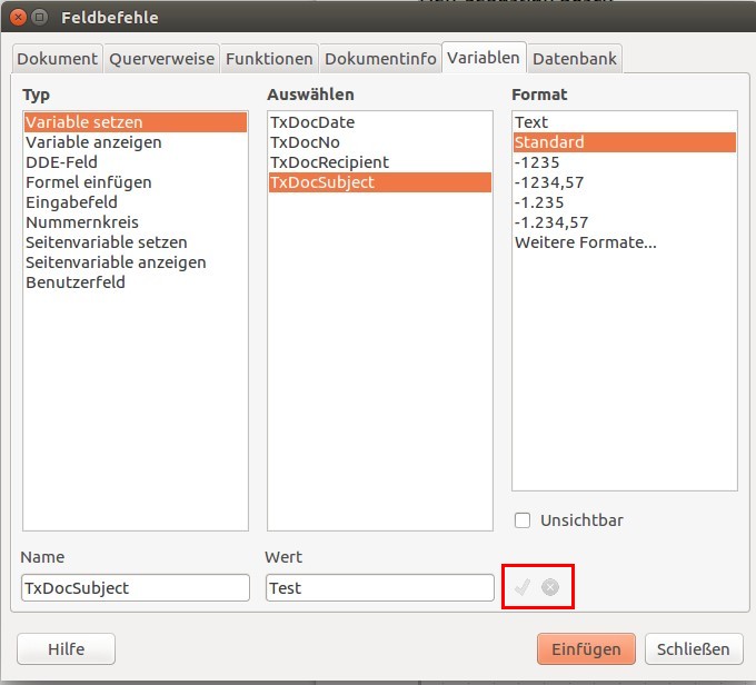

Es geht um das Thema Feldbefehle > Variablen setzen/anzeigen. Ich habe dies länger benutzt für Dokumente wie Rechnungen bzw. Angeboten, in denen der Begriff mehrfach vorkommt (damit man dort flexibel an einer Stelle den Verweis ändern kann). Das hat sehr lange gut Funktioniert. Seit einem Update von LibreOffice kürzlich (Linux Betriebssystem, auf LibreOffice Version: 6.2.8.2) funktioniert dies leider nicht mehr.
Ich kann in dem Dialog-Fenster und dem Reiter "Variablen" zwar noch die Funktionen vorfinden, wie ich Sie immer genutzt habe. Aber ich kann bei "Variable setzen" und der gewünschten Variable den Wert nicht mehr speichern. Die grüne Häkchen-Button um den Wert der ausgewählten Variable zuzuweisen ist ausgegraut - ebenso wie der x-Button (Löschen).
Hat jemand eine Idee woran das liegen könnte? Ist dies ein Bug?
Hier noch einmal ein Screenshot dazu:
Das verhalten war auch schon unter LO 4.3.7.2 so (soeben getestet).
Das Zuweisen bzw. löschen des Variablenwertes erfolgt nicht in dem Dialog, sondern der Variablenwert wird durch Einfügen des Feldbefehls "Variable setzen" im Dokument, an der entsprechenden Stelle gespeichert. Danach kann ihr Wert angezeigt/benutzt werden.
wenn die Variablen Text enthalten sollen, dann scheint es wichtig zu sein, den Variablen explizit das Format Text zuzuweisen.
