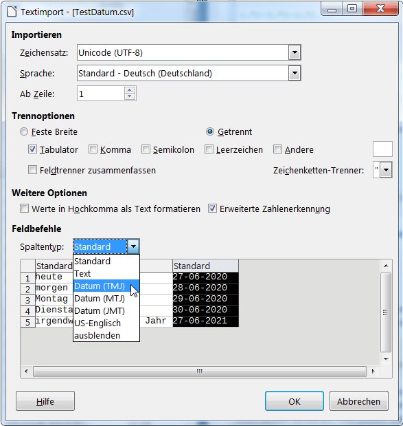

Officeclerk hat geschrieben: Fr, 26.06.2020 22:20 Die relevanten Kalenderdaten für Buchung bzw. Valuta wurden dann aber soweit richtig in zwei Spalten abgebildet. Ich hatte dann gedacht, dass ich mit Formatierung über "Zellen formatieren" weiterkommen könnte, so dass calc auch versteht, was da für Zeichen stehen...
Wi oben schon gesagt, die Formatierung klappt nur, nachdem das als Zahl importiert wurde.
Ich habe jetzt mal den passenden Screenshot unten angehängt und die Testdaten gezippt.
Die erweiterte Zahlenerkennung brauchts Du hier übrigens nicht.
mfg, Jörn

Hiker hat geschrieben: Sa, 27.06.2020 16:02Die erweiterte Zahlenerkennung brauchts Du hier übrigens nicht.
Das hat auch niemand behauptet. Bei diesem Artikel wird u.a. erklärt, warum eine als Text formatierte Eingabe, nicht als Zahl umformatiert werden kann.

Hallo Rocko,
das siehst Du sehr richtig,
ich habe nur meinen eigenen Screenshot kommentiert und wollte vermeiden, dass Officeclerk die Einstellung für notwendig hält. Calc speichert einfach nur die Voreinstellung vom vorherigen Import.
mfg, Jörn
[/quote]
Du bist mein Held! Dankeschön!
