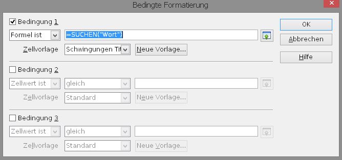

ich möchte mir eine Formatvorlage für eine Tabelle schaffen, bei der Zellen, welche ein bestimmtes Wort enthalten, mit einer einer bestimmten Farbe versehen werden. Das Wort steht aber nie alleine in der Zelle.
Ich denke, dass dies mit der Bedingten Formatierung umgesetzt werden kann/muss. Ich habe hier auch ein wenig probiert, teilweise auch mit Vorschlägen aus dem Forum...bisher hat aber nichts funktioniert.
Ich habe in den Bedingten Formatierungen "Zellwert ist" --> "gleich" ausgewählt und in dem Eingabefeld "Wort" eingegeben ("Wort" gleich das jeweilige Wort") - keine Änderung. Auch mit "Wort*" wird nichts formatiert.
Vielleicht erkennt ja jemand, was ich falsch mache und könnte helfen...
Besten dank schon mal

Besten dank erst mal...
Irgendwie funzt das nicht so...ich hab das jetzt so gemacht:
Leider keine Veränderung...

Vergleiche Deine Formel in der bedingten Formatierung und die im Link beschriebene.
4. Einen Text SUCHEN() oder FINDEN()?

anbei eine Bespieldatei.
BF_Suchen.ods
