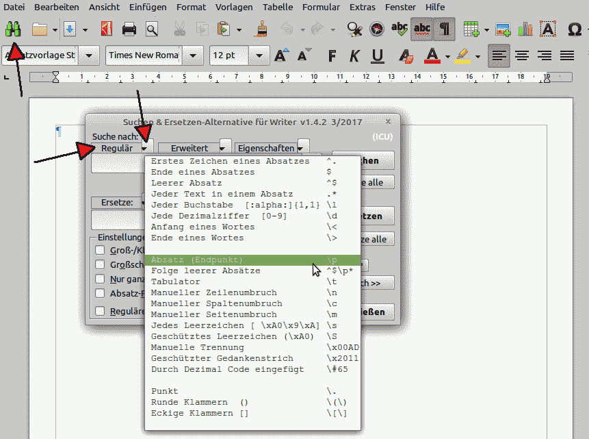

Du kannst mit der Extension AltSearch.oxt diese Änderungen vornehmen; bordeigene Mittel greifen hier nicht. Es gibt auch wohl noch Unterschiede zwischen OpenOffice und LibreOffice (du nennst dein Programm hier nicht). Beachte: Was du als "Abschnitt" bezeichnest ist wohl als Absatz gemeint...
Für SUCHEN gibst du ein \p, für ERSETZEN \n.

das funktioniert mit der Extension die im folgenden Beitrag beschrieben ist.
http://oooforum.de/viewtopic.php?p=2461 ... 44#p246130

Wie komme ich nun an eine ordentliche Beschreibung der vielen Möglichkeiten?
Indem Du in AltSearch auf die Schaltfläche mit dem "?" klickst (Dritte von unten, rechtsseitig)

In Ergänzung zu @Stephan:
Schon wenn du die Suche startest (Pfeil neben Regulär klicken), öffnet sich die Schaltfläche für unterschiedliche Aktionen... siehe Screenshot.
