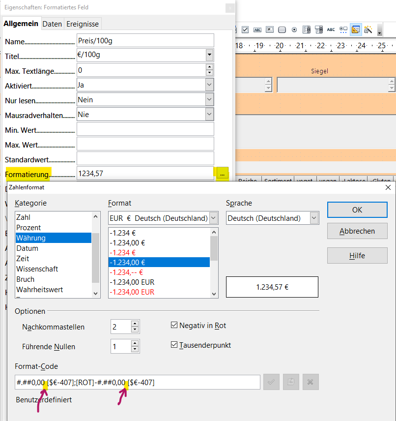

In der Abfrage sind die Spalten- & Zeilenbegrenzungen, also die Linien dazwischen hellgrau, kann ich die Farbe ändern? Und wenn ja, wie? (schon erfolglos versucht... ;-)
Und: Im Währungsfeld lasse ich "€" hintendranfügen. Zwischen der Zahl und dem Währungszeichen wird aber immer ein Leerzeichen mit eingefügt. Kann ich das so konfigurieren, dass dieses Leerzeichen wegfällt? Sodass statt "3,60 €" dann "3,60€" dort steht?

  1. Wenn du das Gitter im TABELLENKONTROLLFELD meinst, nicht dass ich wüsste.
  2. Ja, du kannst die Formatierung ändern, lösche, die im Bild markierten Leerzeichen
