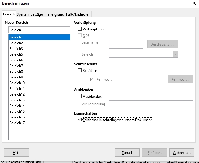

ich habe die nicht bewusst eingefügt.
ich finde hier auch nichts zum Löschen.
Martin
Martin
- Bereich_No_Löschen.jpg (107.23 KiB) 4577 mal betrachtet

Bereiche kannst Du über den Navigator oder über das Kontextmenü bearbeiten.

Noch immer nicht Löschen der Bereiche gefunden.
Hängt doch bitte mal eine Grafik an, in der ich irgend wie sehe sehe: Löschen/entfernen

geh über den Navigator!
Im sich dann öffnenden Dialogfenster kannst Du die Bereiche entfernen.

danke Mondblatt
