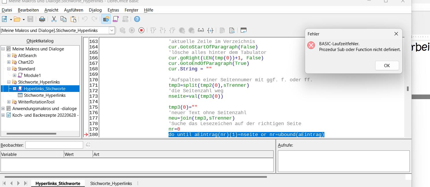

Meine Klage bezog sich auf das erste. Also jetzt habe ich das zweite am Wickel.
Du beschreibst schon, was nicht gehen würde. Aber ich vermisse eine "Einführung", denn nach dem Laden habe ich drei (!) Makros.
Natürlich startete ich mit "verweise_setzen". Aber man hätte das auch irgendwie vorher vermitteln können...

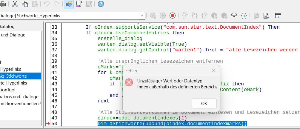

Starte ich mit "erstelle_dialog", gelange ich zu einer unendlichen Warteposition
mikeleb
Beiträge: 1443
Re: Hyperlink für Stichworte
Beitrag von mikeleb »
da waren gleich zwei Ostereier im Nest:
1) ein grober Programmierfehler :( :shock: : in Zeile 49 musste es natürlich
oindex=odoc.documentindexes(i)
lauten
2) Ein hierarchisches Stichwortverzeichnis hatte ich so nicht auf dem Schirm, wodurch Absätze im Stichwortverzeichnis ohne Seitennummern auftauchen.
Beide Fehler sind behoben.
Am Dialog habe ich auch noch etwas gebastelt (der dient ja "nur" der Optik, damit man bei umfangreicheren Dokumenten sieht, dass etwas passiert).

Ja, das geht schon mal weiter.
Aber nun noch dieselbe Datei mit Konkordanzdatei, also ein Pärchen. Ich lade beide hoch:
Konkordanzdatei-1.sdi.odt
Datei umbenennen in .sdi
(344 Bytes) 343-mal heruntergeladen
Die Konkordanzdatei muß erst von ....sdi.odt ind nur .sdi umbenannt werden!
Dann muß die odt-Datei geöffnet werden und das Stichwortverzeichnis bearbeitet werden. Man prüft nur, ob der Link zur anwesenden Konkordanzdatei richtig ist. Danach Stichwortverzeichnis aktualisieren.
Wenn man jetzt das Makro aufruft, bleibt es stecken:
mikeleb
Beiträge: 1443
das ist ja richtig spannend. Den Fehler kann ich nachvollziehen. Allerdings, wenn ich das Makro mehrmals nacheinander aufrufe, verschwindet irgendendwann :? der Fehler und das Makro läuft fehlerfrei durch.
Auffällig ist, dass nach der Anwendung der Konkordanzdatei einige Stichworteeinträge doppelt da sind.
Ich habe dann mal alle Stichworte mit deinem Makro getilgt und dann das Verzeichnis mit Konkordanzdatei erneuert. Nun lief das Makro fehlerfrei.
Mir scheint, als wenn sich manuelle Stichworteinträge und Einträge per Konkordanzdatei teilweise gegenseitig stören bzw. nicht sauber aktualisiert werden???
mikeleb
quotsi
Beiträge: 794
Beitrag von quotsi »
Ich glaube, dass da was Wahres dran ist. Denn irgendwann (bevor ich die endgültige Dateisicherung an einen neuen Ort vornahm) habe ich die Konkordanzdatei extern überarbeitet und dann leider nur den Link aktualisiert, was natürlich nicht zulässig ist. Man kann diese Vermutung erkennen an dem Namen der Konkordanzdatei. Das ursprüngliche Original hat kein -1 am Ende. Tja, so kann es einem ergehen, wenn man infolge Alter nicht bis zu Ende nachdenkt und in Eile ist.
Ich werde deine Nachricht nutzen und selbst noch einmal alles nachspielen...
Jaa, du hast Recht. Dein Makro arbeitet tadellos!
Nur mußt du noch an der Schönheit arbeiten. Ich würde (weil wir ja deutsch schreiben hier in Deutschland) den Makronamen umbenennen in "Verweise_setzen" oder noch viel besser (falls das Fachwort zutreffend ist) in "Hyperlinks_setzen".
Und welche Funktion haben die ersten beiden genannten Makros für den "Kunden"? Kann mann die umbenennen oder ganz verstecken, sofern sie nur eine Unterroutine sind?
Aber es steht mir nich zu, was zu bemängeln. Schließlich habe ich ja nichts dazu beigetragen.

Ich bin dem Problem bei dem Koch- und Backrezepte - Verzeichnis nähergekommen:
1. Es waren zwei Stichwortverzeichnisse vorhanden!
Hier habe ich das zweite dann gelöscht.
2. Aber das verbliebene Stichwortverzeichnis hatte nicht nur Seitennummern am Ende, sondern zuvor Kapitelnummern!
DIESE Datei (verkürzt und anonymisiert) lade ich hier hoch:
Koch- und Backrezepte - Test für LO.odt
(31.76 KiB) 331-mal heruntergeladen
3. Dann ist auch noch ein Abbildungsverzeichnis und ein
4. Inhaltsverzeichnis
Ich habe dann noch einen sprachlichen Fehler in LO entdeckt: Wenn man sich im Stichwortverzeichnis befindet und das rechte_Taste_Menü "Verzeichnisse aktualisieren" aufruft, wird nur das eine (aktuelle) Verzeichnis aktualisiert, keineswegs alle. Sprachlich ist das also falsch.
